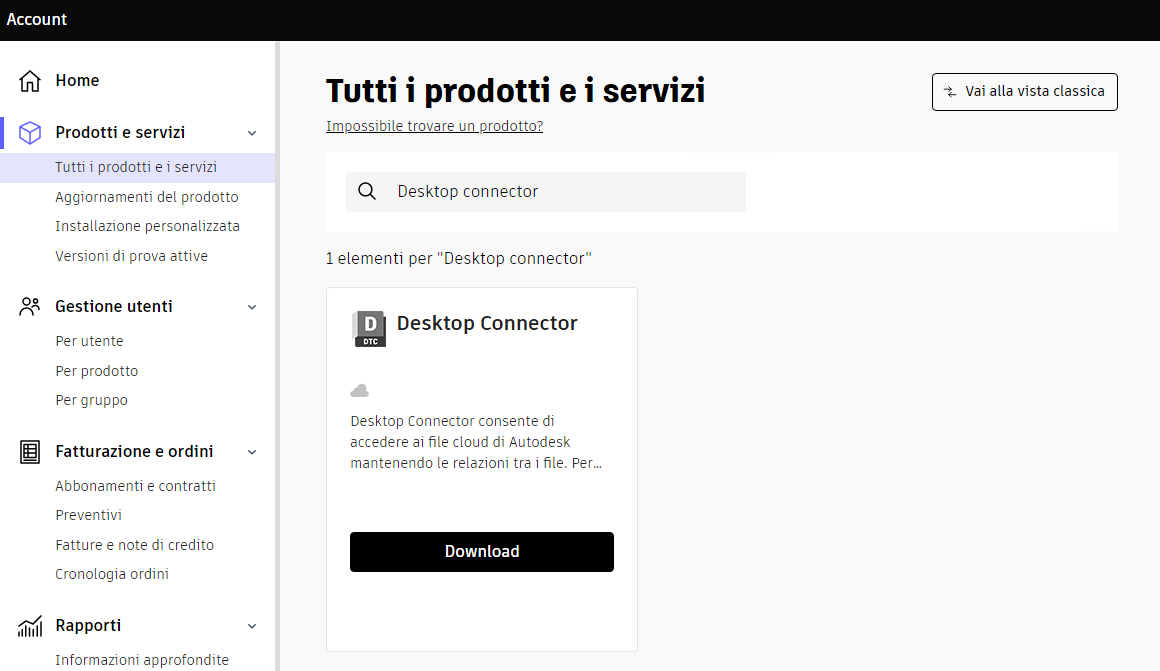

Soluzione:
  1. Per scaricare la versione più recente, visitare il sito Web all'indirizzo Autodesk Account - Prodotti e servizi. Desktop Connector viene visualizzato in Prodotti e servizi.
  2. Da Desktop Connector, utilizzare l'opzione per la ricerca di aggiornamenti per aggiornare l'applicazione.
