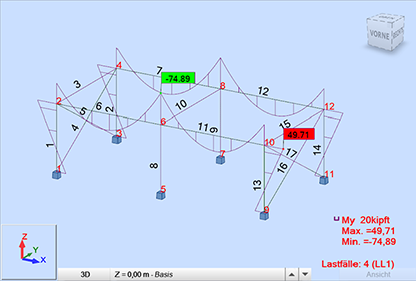

L'elenco a discesa Layout sulla barra degli strumenti orizzontale fornisce quattro layout per la visualizzazione dei risultati di calcolo.
| Pulsante | Layout | Scopo |
Risultati | Visualizza i risultati grafici, tra cui il momento flettente, il taglio, la sollecitazione, la flessione e l'animazione dei risultati per una singola trave o una selezione di travi. |
Analisi dettagliata | Visualizza la finestra di dialogo Analisi dettagliata. Contiene cinque schede. Utilizzare le schede NTM, Sollecitazioni e Armatura per identificare le quantità per i membri selezionati da una struttura. Utilizzare la scheda Parametri per definire la modalità di visualizzazione dei valori in un diagramma. Utilizzare la scheda Punti di divisione per indicare i punti per i quali vengono presentati i valori delle quantità pertinenti nella tabella. |
Analisi delle sollecitazioni - membri | Visualizza le sollecitazioni nelle sezioni longitudinali e trasversali del membro della struttura selezionato. |
Analisi delle sollecitazioni della struttura | Visualizza la vista della struttura, la tabella dei risultati e la finestra di dialogo Analisi delle sollecitazioni della struttura. |
