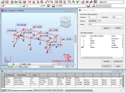

Creazione e applicazione di condizioni di carico alla struttura di un telaio 3D
Una condizione di carico è una combinazione di diversi tipi di carichi, tra cui carichi permanenti, variabili, di neve, di vento e sismici.
Durante l'analisi, vengono applicati alla struttura i carichi o le forze e vengono misurate le flessioni risultanti. Tali carichi e forze possono essere combinati per creare una o più condizioni di carico.
Per creare carichi dal layout Carichi:
- Selezionare il layout Carichi dall'elenco a discesa Layout.
- Impostare i tipi di carichi che si desidera utilizzare.
- Selezionare la finestra di dialogo Definizione dei carichi e applicare i carichi alla struttura.
Per creare carichi dal menu Carichi:
- Fare clic su Carichi >
Tipi di carico per impostare il tipo di carichi da applicare alla struttura.
Definizione dei carichi per applicare i carichi alla struttura.
