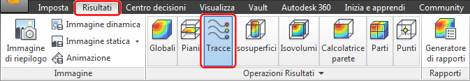

  1. Fare clic su Tracce nella scheda Risultati:
    tracce dei risultati
