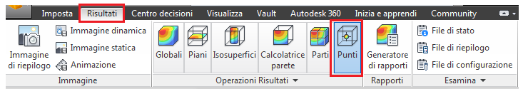

  3. Selezionare Punti nella scheda Risultati:
    icona Punti

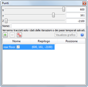

  4. Specificare le seguenti coordinate del punto dei risultati desiderato: 600,161, -2100. Assegnare al punto il nome "pavimento posteriore". Fare clic sull'icona "+" per creare il punto dei risultati. Selezionare la casella Riepilogo per rendere il punto disponibile per il confronto anche in altri progetti.
    specificare le coordinate
    Nota Specificare le coordinate mediante digitazione o utilizzando i dispositivi di scorrimento.

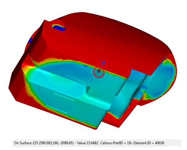

  5. Eseguire un sondaggio in prossimità del punto dei risultati e annotare la temperatura:
    sondaggio della temperatura
