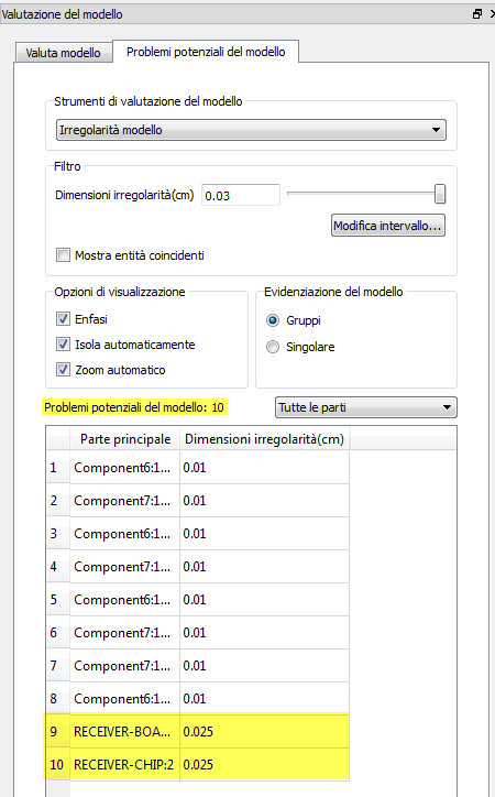

Fare clic col pulsante destro del mouse nella finestra grafica per visualizzare il menu contestuale e selezionare Irregolarità modello.
Fare clic sull'elenco Parte principale.
Nota Per default, lo strumento di valutazione modello ci mostra che è presente una piccola distanza tra gli spigoli delle due parti dell'alloggiamento. Queste due parti non si toccano, in modo da non creare una superficie irregolare. Questo argomento verrà discusso nella sezione Spazi del modello.
Regolare il filtro su 0,03 cm digitando nella finestra di dialogo e fare clic su Invio.
Nota Ora vi sono 10 potenziali problemi del modello.
Selezionare una delle nuove voci dalla tabella.

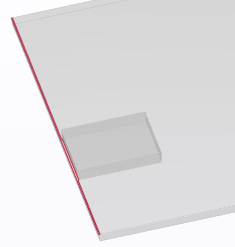

Nota La superficie di grandi dimensioni che dovrebbe formare la parte superiore della scheda avrà una piccola irregolarità su di essa una volta importata in Autodesk® CFD.
