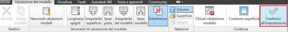

  1. Fare clic su Trasferisci all'impostazione nella barra multifunzione.
    trasferire a CFD

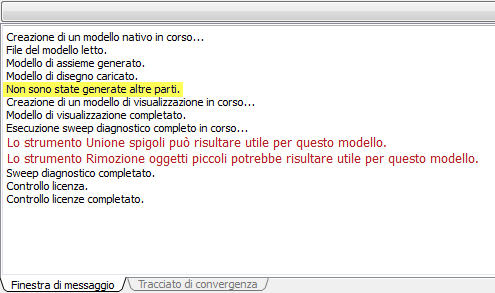

  2. Chiudere la finestra di dialogo Strumenti di geometria eventualmente aperta.
    Nota Finestra di messaggio indica che il volume fluido all'interno dell'alloggiamento non è stato generato:
    nessuna parte aggiuntiva

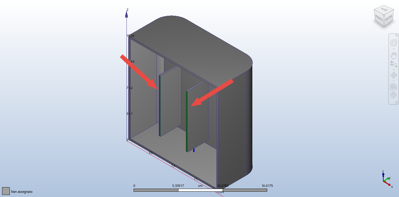

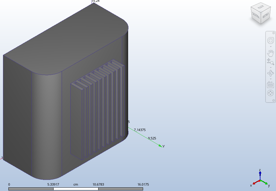

  4. Posizionare il cursore sulla piastra inferiore dell'alloggiamento. Quindi, tenere premuto il pulsante di controllo, tenendo premuto il pulsante centrale del mouse.
    Nota Mentre i pulsanti sono premuti, le superfici in cui le parti entrano in contatto tra loro sono evidenziate in verde. Notare che non vi è alcun volume d'aria all'interno e la parte inferiore dell’alloggiamento non tocca la parte superiore dell'alloggiamento. Questo conferma ciò che abbiamo osservato in Spazi modello dello Strumento di valutazione modello.
    contatti evidenziati

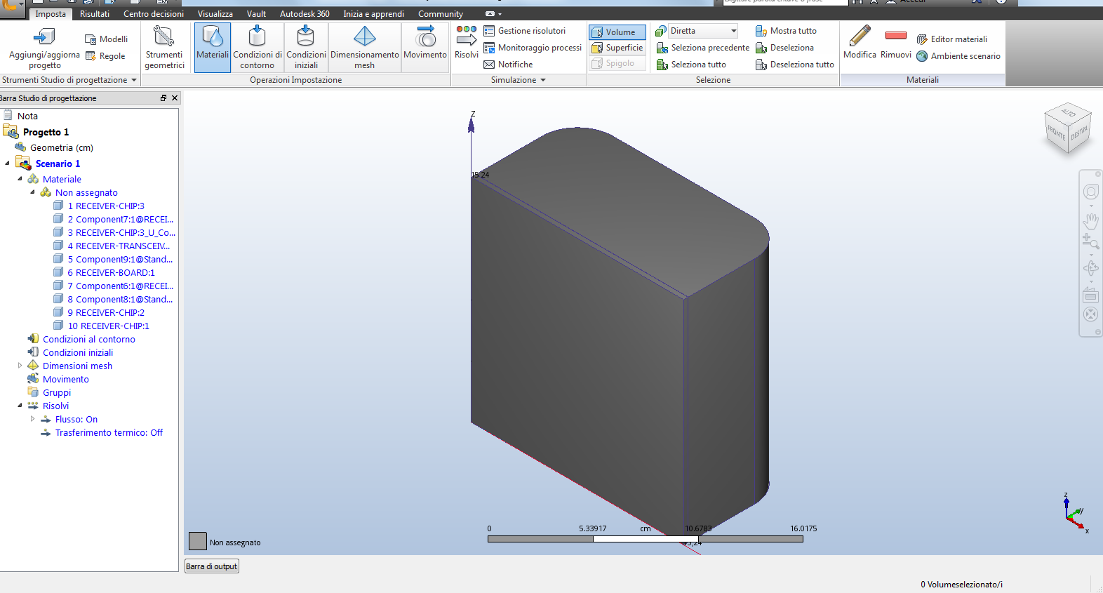

  5. Ruotare il modello utilizzando l'angolo superiore destro del cubo vista ViewCube
    L'orientamento del modello deve essere il seguente:
    alloggiamento nella vista dall'alto

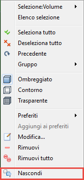

  6. Fare clic con il pulsante destro del mouse sull'alloggiamento e scegliere Nascondi dal menu contestuale:
    fare clic con il pulsante destro del mouse su Nascondi

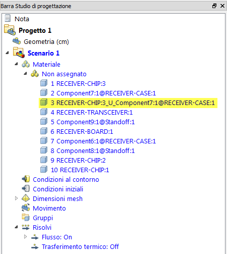

  7. Fare clic sul lato destro della Barra Studio di progettazione e allargare la finestra per visualizzare i nomi della parte per intero, come mostrato:
    barra di progettazione ingrandita
    Nota Notare che il nome della parte Volume 3 è formattato come nome del primo e del secondo volume con _U\ _ tra di essi. Tale formato di denominazione indica che si tratta di un volume creato da un'intersezione.
  8. Selezionare Volume 3 nella Barra Studio di progettazione.
    Nota In genere non è intuitivo comprendere quali materiali devono essere assegnati ad una parte creata da un'interferenza. Gli errori della mesh possono verificarsi anche a causa di questi volumi di piccole dimensioni.

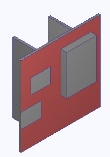

  9. Nascondere tutti i piccoli chip utilizzando il metodo preferito. Il modello sarà simile all'immagine seguente:
    chip nascosto
  10. Nella sezione di selezione della barra multifunzione, selezionare Superficie.
    selezione della superficie
  11. Selezionare la superficie più grande nella parte superiore della scheda.
    selezionare la scheda principale

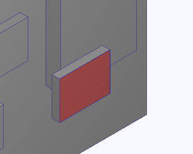

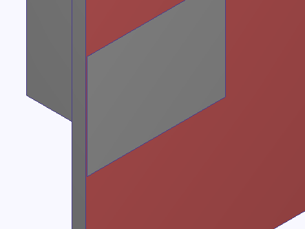

  12. Scorrere la rotellina del mouse per ingrandire l'impronta a sinistra in base al chip nell'angolo inferiore sinistro.
    irregolarità dell'impronta
    Nota L'impronta creata durante l'avvio crea una piccola irregolarità su una superficie ampia.

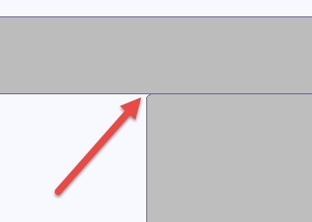

  13. Ruotare la vista dall'alto facendo clic sulla superficie superiore del cubo vista parte superiore del ViewCube.
  14. Scorrere la rotellina del mouse per eseguire lo zoom avanti verso il chip grande.
    spazio dello smusso
    Nota Il piccolo smusso sul chip è sia una superficie irregolare che un piccolo spazio che verrà occupato dal fluido.
