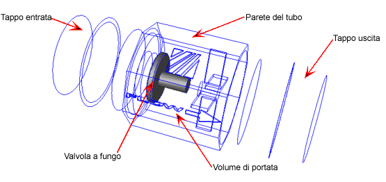

geometria
Nello strumento CAD sono state chiuse le estremità, il che ha causato la creazione automatica del volume del flusso. Nota Una strategia CAD alternativa sarebbe stata omettere le calotte nello strumento CAD e creare il volume interno utilizzando lo strumento di geometria Riempimento aree vuote in Autodesk Simulation CFD.
Una molla fornisce resistenza sul dispositivo a fungo e lo mantiene chiuso mentre la portata è al di sotto di una certa soglia. All'aumentare della portata, il dispositivo a fungo si apre non appena le forze idrodinamiche superano la forza resistiva della molla.
Nell'ambito della configurazione, è necessario definire la posizione iniziale del dispositivo a fungo, i limiti della corsa del dispositivo a fungo e i parametri della molla a resistenza.
