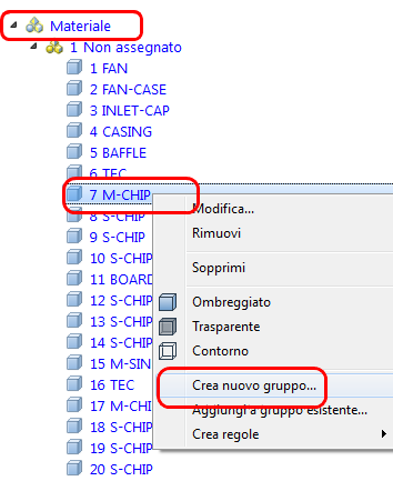

Nota Per il gruppo di frammenti medi, selezioneremo le parti dalla Barra Studio di progettazione. Se le parti del modello vengono tutte denominate "Parte*", sarĂ  molto difficile selezionarle dalla barra Studio di progettazione. Vedere la sezione seguente su come aggiungere le parti selezionandole direttamente.
Nella barra Studio di progettazione, espandere il ramo Materiale. Fare clic con il pulsante destro del mouse sulla parte M-Chip e selezionare Crea nuovo gruppo.
Nella finestra di dialogo Aggiungi al gruppo, digitare "frammenti medi" come nome del gruppo. Lasciare Tipo come Geometrico.
Fare clic su OK.

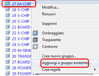

Fare clic con il pulsante destro del mouse sull'altra parte M-CHIP nell'elenco, quindi selezionare Aggiungi a gruppo esistente.
Selezionare il gruppo Chip medi.
Fare clic su OK.
