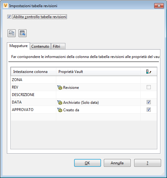

Scheda Mappature |
Nella scheda Mappatura, è possibile associare le proprietà del Vault alle colonne della tabella revisioni. ![]() |
Intestazione colonna |
Nome di colonna che compare nella tabella revisioni. |
Proprietà Vault |
Il nome della proprietà del Vault associata alla rispettiva colonna della tabella revisioni. Il valore di questa proprietà compare automaticamente nel campo della colonna della tabella revisioni per il disegno. |
Controllo preferenza rilasciato rispetto a non rilasciato. Selezionare la casella di controllo per ogni riga in cui il sistema deve aggiornare la tabella revisioni solo con le informazioni rilasciate. Se la casella di controllo per una riga non è selezionata, vengono utilizzate le informazioni più recenti dal Vault. |

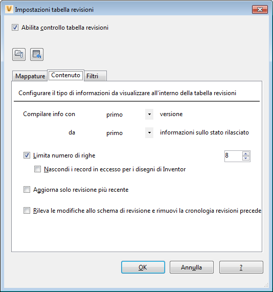

Scheda Contenuto |
Nella scheda Contenuto, è possibile applicare il tipo di informazioni visualizzate nella tabella revisioni. ![]() |
Aggiornare le righe utilizzando... |
Selezionare il controllo delle versioni. Selezionare la versione e lo stato rilasciato da applicare alla cronologia delle revisioni. |
Casella di controllo Limita numero di righe |
Per limitare il numero di righe visualizzate nella tabella revisioni, selezionare la casella di controllo Limita numero di righe. Specificare il limite per il numero di righe da visualizzare tramite un valore del selettore numerico di valori. Nota: Quando l'opzione Limita numero di righe è attivata, i record in eccesso vengono eliminati per default. Nei disegni di Inventor, è anche possibile nascondere i record in eccesso invece di eliminarli.
Casella di controllo Nascondi i record in eccesso per i disegni di Inventor |
Selezionare questa casella di controllo per nascondere anziché eliminare i record dei disegni di Inventor. |
Aggiorna solo revisione più recente |
Selezionare questa casella di controllo per aggiornare i valori mappati solo per la riga di revisione più recente all'interno della tabella revisioni. Tutti gli altri valori mappati nelle righe di revisione cronologiche precedenti non verranno aggiornati, anche se i dati non corrispondono a quelli presenti nel Vault.
Nota: Anche con l'opzione Aggiorna solo revisione più recente attiva, la funzione Tabella revisioni del Vault consente di continuare a rimuovere le righe di revisione non trovate nel Vault.
Rileva le modifiche allo schema di revisione e rimuovi la cronologia revisioni precedente |
Se si utilizzano più schemi di revisione, selezionare questa casella di controllo per verificare che venga utilizzato lo schema di revisione corrente. Le righe di revisioni cronologiche di uno schema di revisione precedente vengono sostituite con lo schema di revisione corrente. |

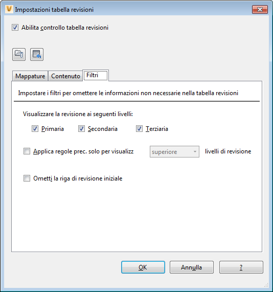

Scheda Filtri |
Nella scheda Filtri, è possibile affinare ulteriormente i dati visualizzati nella tabella revisioni applicando filtri del livello di revisione. ![]() |
Visualizzare la revisione ai seguenti livelli |
Selezionare la casella di controllo per ogni livello di revisione da visualizzare nella tabella revisioni. Ad esempio, se si dispone di un disegno contrassegnato come revisione B.2.1 e si selezionano solo le caselle di controllo Primaria e Secondaria, nella tabella revisioni viene visualizzato solo B.2.. Fare riferimento a Schemi di revisione per ulteriori informazioni sui livelli di revisione Primaria, Secondaria e Terziaria. |
Applica regole di precedenza per visualizzare solo X livelli di revisione |
In presenza di livelli di revisione multipli all'interno di un gruppo di revisione, è necessario identificare il livello di revisione da visualizzare. Attivare questa casella di controllo e specificare se visualizzare nella tabella revisioni i livelli di revisione superiori o inferiori. Questa opzione ha la precedenza su Visualizzare la revisione ai seguenti livelli. |
Ometti riga revisione iniziale |
Selezionare questa casella di controllo per omettere la riga di revisione iniziale dalla tabella revisioni. Alcuni utenti ritengono che se il valore della revisione iniziale (ad es. A) è già specificato nel blocco del titolo per la tabella revisioni, ripeterlo come prima riga di revisione non è necessario. Se si seleziona questa casella di controllo, la prima riga di revisione nella tabella revisioni diventa il valore di revisione successivo, ad esempio A.1. |
