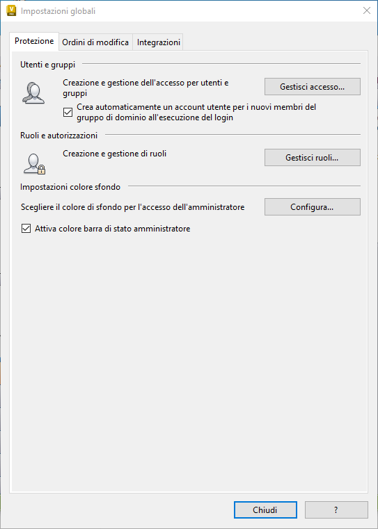

Gli amministratori possono concedere agli utenti l'accesso ad un vault, creare e assegnare ruoli e creare gruppi di utenti.
Nella scheda relativa alle impostazioni globali di protezione sono disponibili le opzioni che consentono di concedere agli utenti l'accesso al Vault e di assegnare loro le autorizzazioni. È possibile inoltre creare gruppi di utenti nonché assegnare privilegi di accesso e ruoli ai gruppi. I ruoli assegnati ad un utente o ad un gruppo definiscono le autorizzazioni dell'utente o dei membri del gruppo.
Accesso
Amministrazione
Impostazioni globali.
Utenti e gruppi
Gli account di utenti e gruppi vengono creati e amministrati nella finestra di dialogo Gestione utenti e gruppi. È possibile creare un nuovo profilo per un utente o un gruppo oppure modificare il profilo di un utente o di un gruppo esistenti.
Amministrazione
scheda Protezione.
Ruoli e autorizzazioni
I ruoli vengono creati e amministrati nella finestra di dialogo di gestione dei ruoli. È possibile visualizzare le autorizzazioni assegnate ad un ruolo quando si crea, copia o modifica un ruolo.
Amministrazione
scheda Protezione.
