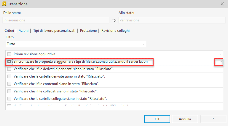

    Sono disponibili cinque opzioni nella finestra di dialogo Transizione: Criteri, Azioni, Tipi di lavoro personalizzati, Protezione e Revisione colleghi.
  6. Selezionare la scheda Azioni.
  7. Nell'elenco Azioni disponibili, selezionare la casella di controllo Sincronizza le proprietà e aggiorna i tipi di file selezionati usando il server dei lavori.
  8. Fare clic sul pulsante con i puntini di sospensione (...) e selezionare il tipo di file.
    Nota: La selezione di questa opzione dall'elenco non implica la selezione automatica della rispettiva casella di controllo. Assicurarsi di selezionare anche la casella di controllo.
  9. Fare clic su OK per salvare le modifiche.
