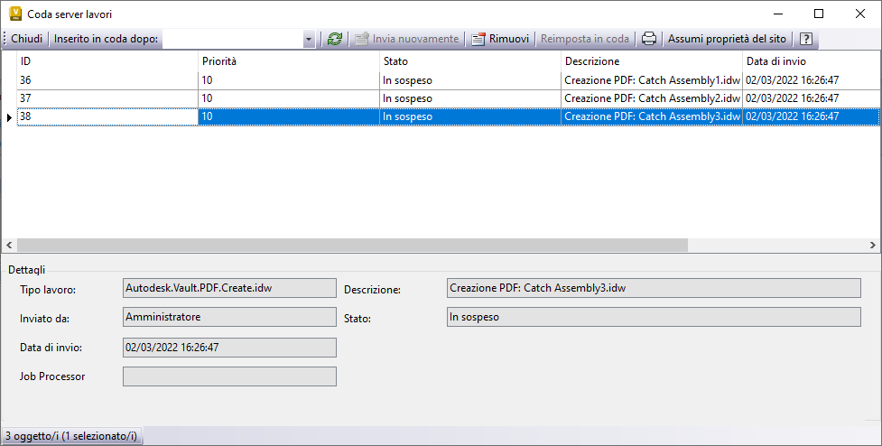

La coda del server lavori consiste di un elenco, o coda, dei lavori inviati dai client (Inventor, AutoCAD, Vault e Autoloader) in attesa di elaborazione. Tale coda viene memorizzata e gestita da Vault Server.
La finestra di dialogo Coda server lavori consente di gestire i lavori messi in coda per la pubblicazione. Con questa finestra di dialogo è possibile stampare manualmente i lavori, reinviare un lavoro sospeso, esaminare i singoli dettagli del lavoro e personalizzare la modalità di visualizzazione delle informazioni sulla coda dei lavori.
Nella tabella seguente sono descritte le opzioni della finestra di dialogo Coda server lavori.

Nella tabella seguente sono descritti i comandi della finestra di dialogo Coda server lavori.
Comando |
Descrizione |
Chiudi |
Chiude la finestra di dialogo Coda server lavori. |
Inserito in coda dopo |
Consente di filtrare l'elenco per visualizzare i primi 1000 lavori inseriti nella coda dopo la data e l'ora specificate. |
Aggiorna |
Aggiorna la coda. |
Invia nuovamente |
Rielabora un lavoro per il quale in precedenza si è verificato un errore. Questo pulsante è attivato solo quando lo stato di un lavoro è Errore. |
Rimuovi |
Elimina un lavoro inviato dalla coda. |
Reimposta in coda |
Rimuove la prenotazione di un lavoro effettuata dal Job Processor. |
Stampa |
Stampa la griglia della coda corrente sulla stampante di default. |
Assumi proprietà del sito |
Elabora i processi inviati al sito. Quando un processo viene inviato da un client di Vault, viene inserito nella coda lavori e viene elaborato solo dai Job Processor connessi al sito. Per evitare che i file vengano trasferiti tra più siti, i lavori inviati ad altri siti non verranno elaborati da Job Processor. |
Vai alla cartella Nota: Fare clic con il pulsante destro del mouse su un processo specifico per vedere questa opzione.
Individua ed evidenzia il file nel Vault. |
Il server dei lavori consente di mantenere un elenco dei lavori in attesa di elaborazione. Di seguito sono riportate le operazioni eseguibili con Coda server lavori.
