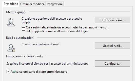

Nella finestra di dialogo Impostazioni globali, scheda Protezione, è possibile concedere agli utenti l'accesso ad un Vault e assegnare le autorizzazioni.
È possibile inoltre creare gruppi di utenti nonché assegnare privilegi di accesso e ruoli ai gruppi. I ruoli assegnati ad un utente o ad un gruppo definiscono le autorizzazioni dell'utente o dei membri del gruppo.
Accesso alla scheda Protezione nella finestra di dialogo Impostazioni globali
Utenti e gruppi
Fare clic su Gestisci accesso per creare e gestire account utente e gruppo.
L'account utente del server del Vault viene creato automaticamente quando un utente Windows che fa parte di un gruppo Active Directory con accesso al server del Vault esegue il login ad un client di gestione dei dati Autodesk utilizzando l'autenticazione di Windows. Per impostazione predefinita, l'opzione risulta selezionata.
Ruoli e autorizzazioni
Fare clic su Gestisci ruoli per gestire i ruoli e le autorizzazioni assegnate a tali ruoli.
Impostazioni colore sfondo
Fare clic su Configura e specificare un colore della barra di stato per identificare facilmente un accesso amministratore. Accertarsi che la casella Attiva colore barra di stato amministratore sia selezionata.
