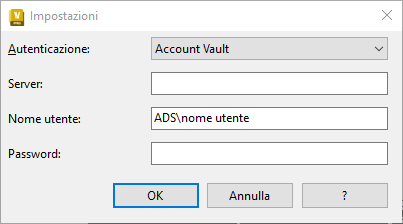

  2. Selezionare Amministrazione ► Impostazioni per visualizzare la finestra di dialogo Impostazioni.
    Nota: Il menu Impostazioni è abilitato solo se il Job Processor viene sospeso.
  3. Selezionare il metodo di autenticazione appropriato:
    • Account Vault: sono necessari un nome utente e una password specifici per Vault.
    • Account Windows: vengono utilizzate le credenziali di Active Directory di Windows già immesse.
    • ID Autodesk: vengono utilizzate le credenziali dell'ID Autodesk.
  4. Specificare il server da cui il Job Processor deve rilevare i lavori da elaborare.
  5. Immettere il nome e la password dell'utente per la stazione di lavoro in questione. Se si utilizza Windows Active Directory, queste informazioni vengono immesse automaticamente.
  6. Se si seleziona l'ID Autodesk, sarà necessario accedere al proprio Autodesk Account.
    • Nella finestra di dialogo Autodesk - Accedi, immettere l'indirizzo e-mail utilizzato per la registrazione del proprio account.
    • Immettere la password.
    • Fare clic su Accedi.
  7. Fare clic su OK.
