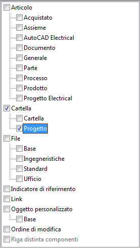

Una proprietà definita dall'utente può anche essere associata a specifiche sottoclassi di entità. Ad esempio, una proprietà definita dall'utente può essere creata in modo che solo possa essere utilizzata solo dalle cartelle di progetto.

Cartella |
Utilizzare l'associazione di cartelle per creare una proprietà delle cartelle personalizzata. La proprietà personalizzata può essere limitata ad una sottoclasse di cartella, ad esempio una cartella o un progetto di base. |
