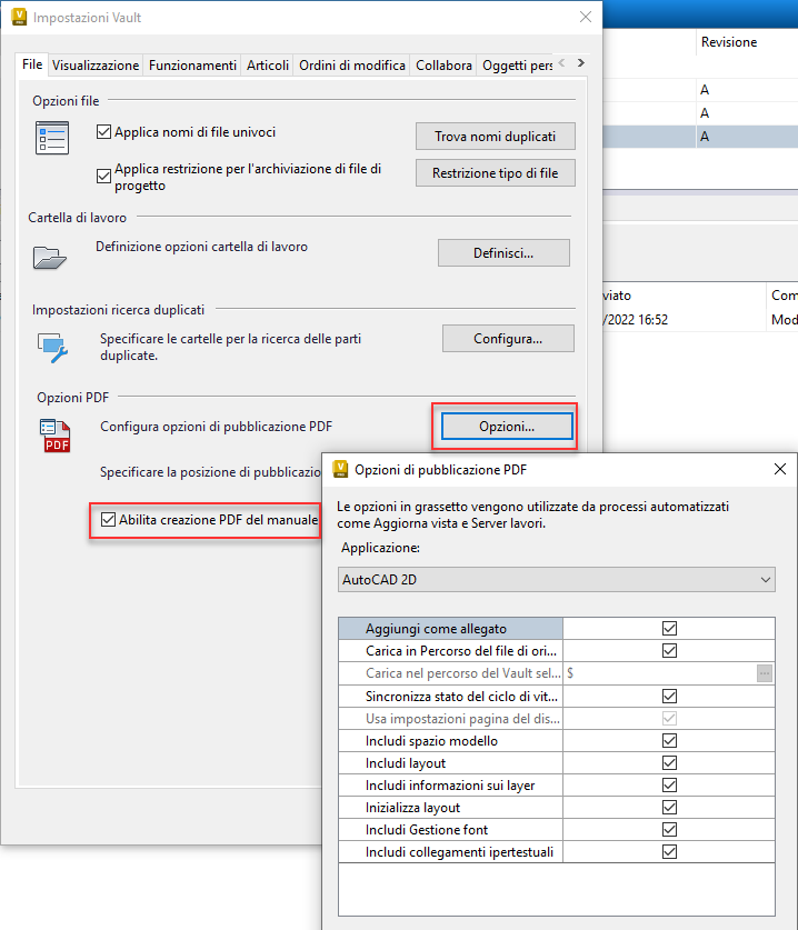

Configurazione opzioni di pubblicazione PDF
Selezionare le impostazioni per la stampa su PDF dei file 2D di AutoCAD e Inventor.
Nota: È necessario disporre di diritti di accesso amministrativi per eseguire tali operazioni.
  1. Fare clic su Strumenti > Amministrazione > Impostazioni Vault.
  2. In Opzioni PDF, fare clic sul pulsante Opzioni per aprire la finestra di dialogo Opzioni PDF e configurare le impostazioni di pubblicazione dei PDF.
  3. Selezionare un'applicazione e selezionare le impostazioni desiderate.
  4. Selezionare la casella Abilita creazione PDF del manuale per poter creare un PDF senza dover modificare lo stato del ciclo di vita per un file di disegno. Il comando Crea PDF è disponibile nella barra degli strumenti, nel menu contestuale e nel menu Azioni.
    In queste tabelle vengono descritte le impostazioni della finestra di dialogo Opzioni PDF per la pubblicazione dei file 2D di AutoCAD e Inventor.
Opzioni di pubblicazione PDF dei file 2D di AutoCAD
Aggiungi come allegato Visualizza il file PDF pubblicato come allegato del file.
Carica in Percorso del file di origine Memorizza automaticamente il file PDF pubblicato per la posizione del file selezionata.
Carica nel percorso del Vault selezionato Definisce una posizione specifica (mediante il pulsante Sfoglia) per memorizzare il file PDF pubblicato.
Sincronizza stato del ciclo di vita e revisione come origine Consente di stabilire lo stesso stato del ciclo di vita e valore di revisione per il PDF pubblicato e per il file di origine ad esso relativo.
Usa impostazioni pagina del disegno utente Elimina la necessità di riconfigurare le impostazioni di pagina in Vault se ciò è stato eseguito in precedenza nell'applicazione nativa. L'opzione è selezionata e non può essere disattivata.
Includi spazio modello Consente al file PDF pubblicato di contenere la vista dello spazio modello.
Includi scheletri Consente al file PDF pubblicato di contenere soltanto la vista dello spazio modello.
Includi informazioni sui layer Consente al file PDF pubblicato di contenere le informazioni sui layer.
Inizializza scheletri Supporta i file esistenti.
Includi Gestione font Consente di pubblicare un file PDF con stili font.
