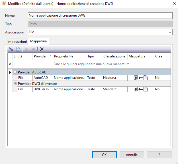

- Selezionare la scheda Mappatura per aggiungere o rimuovere una mappatura di proprietà.
Creazione di una nuova mappatura delle proprietà

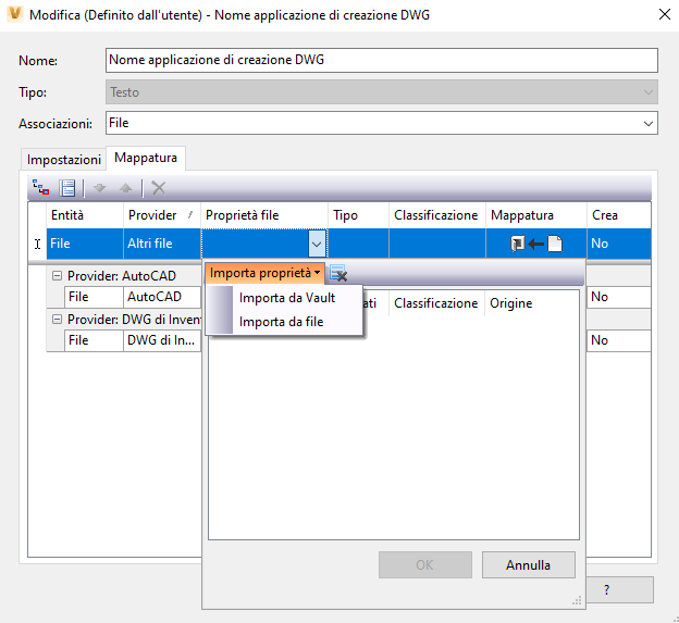

- Nella finestra di dialogo Proprietà (nuova o esistente), selezionare la scheda Mappatura.
- Fare clic nel campo (Fare clic qui per aggiungere una nuova mappatura) sotto la colonna Entità.
- Entità: selezionare l'elemento al quale o dal quale si desidera mappare la proprietà, ovvero File o Articolo. È possibile che su una proprietà siano presenti più mappature, in modo da poter eseguire la mappatura sia su file sia su articoli, ma è necessario associarli separatamente.
- Provider: visualizza un elenco di opzioni disponibili per il tipo di Entità selezionato. Possono essere file CAD, ad esempio disegni, e modelli di AutoCAD o Inventor, documenti di Office, file PDF e così via.
- Proprietà file: le opzioni delle proprietà del file dipendono dal tipo di entità. Se il tipo di entità è File, è possibile selezionare una proprietà del file dal file system o dal Vault. Se il tipo di entità è Articolo, sarà possibile eseguire la mappatura solo ad un file esistente nel Vault.
- Tipo: si basa sulla proprietà selezionata (a seconda del tipo di dati associati alla proprietà del file, ad esempio Testo, Data, Numero e così via).
- Classificazione: indica se la proprietà del file è una proprietà standard o una proprietà personalizzata.
- Mappatura: indica al Vault come eseguire il push/pull dei dati condivisi tra la proprietà Vault e la proprietà File. Può essere:

- Crea: determina se il Vault creerà la proprietà nel file, se non esiste. Se la direzione di mappatura è da file a Vault, questa opzione viene impostata su No, poiché non è possibile creare le proprietà nel Vault in questo modo.
Nota: Se l'opzione Crea è impostata su "No", la conformità alle proprietà considera un valore di proprietà nullo o vuoto poiché la proprietà non esiste nel file. Se l'opzione Crea è impostata su "Sì", il valore corretto viene scritto nella proprietà.
Per gli attributi blocco AutoCAD, per l'opzione Crea è disponibile solo il valore "No".
Nota: Alcuni campi non sono modificabili, pertanto se occorre apportare modifiche importanti ad una mappatura, potrebbe essere necessario eliminarla e crearne una nuova.
