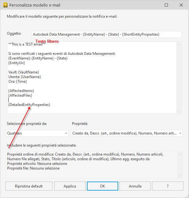

Modificare il modello e-mail per le notifiche degli ordini di modifica, inclusa la riga oggetto e il corpo in una posizione centrale per tutti gli utenti.

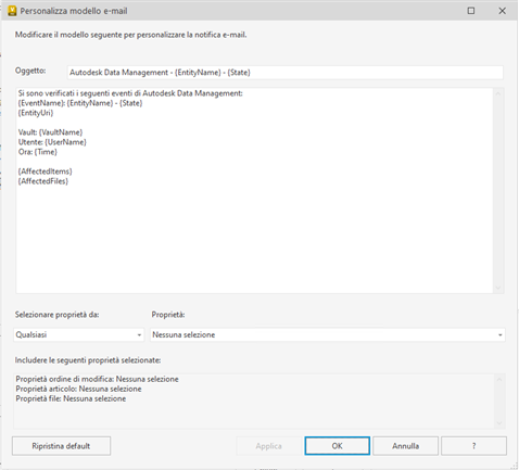

Di seguito è riportata la vista di default del modello di notifica via e-mail dell'ordine di modifica che verrà visualizzato in Impostazioni Vault prima di selezionare le proprietà.

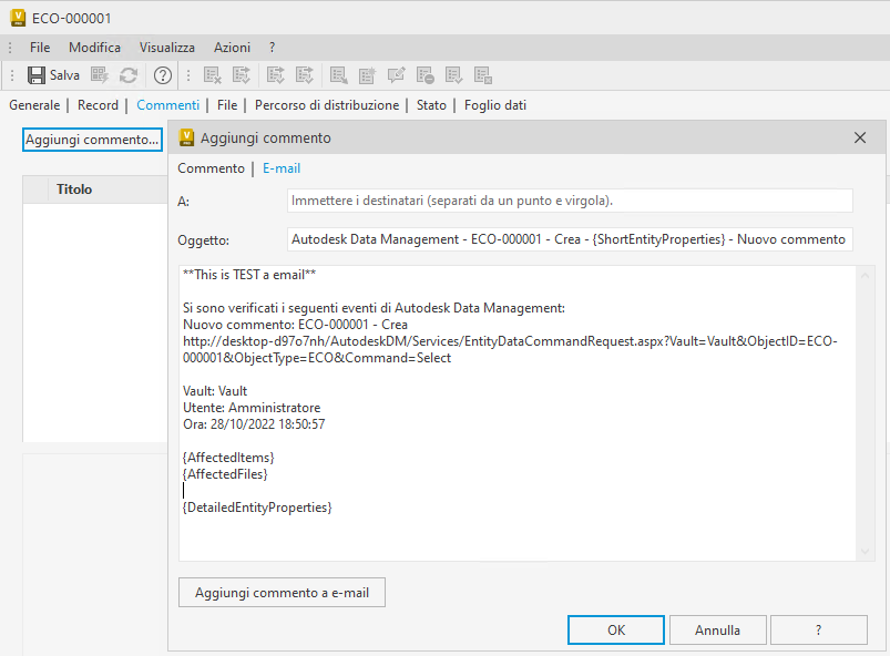

Le etichette sono segnaposto nei modelli di e-mail che compilano automaticamente le informazioni contenute nell'e-mail. Ad esempio, {EntityName}.
Di seguito è riportato l'elenco dei tag di default:

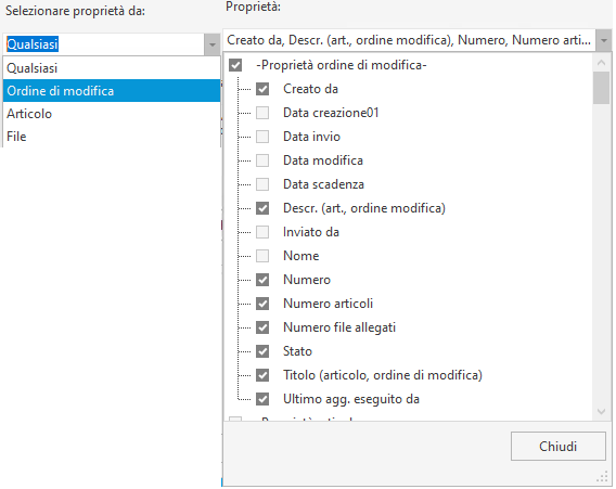

ShortEntityProperties |
Un elenco di valori della proprietà Ordine di modifica uniti con '-'. |
DetailedEntityProperties |
Un elenco di valori e nomi della proprietà Ordine di modifica visualizzati in più righe. |

Come modificare il modello di notifica via e-mail:
Amministrazione
Impostazioni Vault.
È possibile modificare l'oggetto dell'e-mail e il corpo dell'e-mail per l'ordine di modifica.
