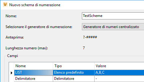

Si consideri il seguente schema di numerazione denominato TestScheme.
Si desidera ora anteporre un prefisso al nome file con un testo fisso in base al tipo di documento selezionato:
