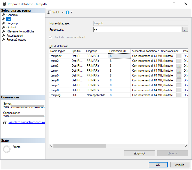

  1. Effettuare il login a SQL Management Studio.
  2. Espandere Database e quindi Database di sistema.
  3. Fare clic con il pulsante destro del mouse su tempdb e selezionare Proprietà.
  4. Selezionare la pagina File.
  5. Se si utilizza un sistema multi-core, è necessario configurare ulteriori file di dati, attenendosi alle linee guida elencate di seguito. In caso di sistema single-core, passare direttamente al punto d.
    1. Il numero di file di dati deve essere uguale al numero di processori logici/virtuali disponibili. Ad esempio, se il computer dispone di 12 processori logici, saranno presenti 1 file .mdf e 11 file .ndf. Se lo spazio su disco è fondamentale, è possibile utilizzare "Dimensioni" di 512 MB anziché di 1024 MB.
      Nota: In SQL 2016 o nelle versioni successive, il file di dati assumerà di default il valore più basso di 8 o il numero di core logici rilevati dall'impostazione. Il valore può essere aumentato secondo necessità per un carico di lavoro specifico. I nomi dei file dei dati secondari seguono la convenzione di denominazione tempdb_mssql_#.ndf, dove # rappresenta l'ordinale dei file per ogni file aggiuntivo.
    2. Fare clic sul pulsante Aggiungi per aggiungere ulteriori file di dati.
    3. Assegnare ai nuovi file il nome temp2, temp3 in base alle esigenze.
    4. Impostare le dimensioni di ciascun file di dati su 1.024 MB. Se si utilizza un totale di 8 file di dati, è possibile utilizzare una dimensione iniziale di 512 MB.
    5. Impostare Aumento automatico su 100 MB, senza restrizioni di aumento per ciascun file di dati.
    6. Impostare il file di registro LDF in base al totale dei file di dati combinati. Ad esempio, se sono presenti due file di dati in totale, il file LDF risultante deve essere impostato su una dimensione di 2048 MB.

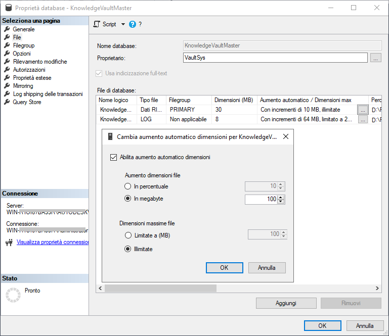

  7. Aprire Microsoft SQL Management Studio e connettersi all'istanza AutodeskVault. Utilizzare <ComputerName>\AUTODESKVAULT come nome del server, quindi premere Connetti.
  8. Fare clic con il pulsante destro del mouse sul database del Vault e selezionare Proprietà.
  9. Nella pagina File impostare:
    • il valore Aumento automatico per tutti i database <Vault> a 100 MB, con crescita illimitata
    • il valore Dimensione di tutti i file <Vault>_log su 500 MB
    • il valore Aumento automatico per i file <Custom_Library > a 25 MB
    • i valori Aumento automatico tutti i file _log al 10 percento, con crescita illimitata

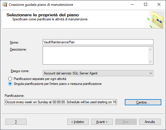

  13. Fare clic con il pulsante destro del mouse sulla cartella Piano di manutenzione e selezionare Creazione guidata piano di manutenzione. Fare clic su Avanti.
  14. Nella finestra di dialogo di selezione delle proprietà del piano immettere Vault Maintenance Plan nel campo del nome, quindi fare clic sul pulsante Modifica per impostare la pianificazione.
  15. Nella finestra di dialogo delle proprietà di pianificazione del processo, impostare il piano da eseguire dopo il completamento del backup avviato da Autodesk Vault Server Console. A seconda della dimensione del gruppo di dati, questa pianificazione potrebbe essere eseguita in un giorno o in un orario diverso della settimana. Per determinare la quantità di tempo necessaria al completamento del processo è possibile eseguirlo di sabato, quindi decidere il giorno e l'ora più indicati per eseguire il processo periodicamente.

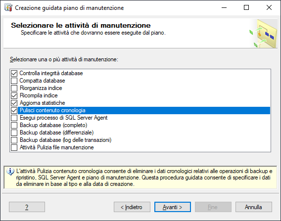

  16. Nella finestra di dialogo Selezione attività di manutenzione, selezionare le seguenti opzioni:

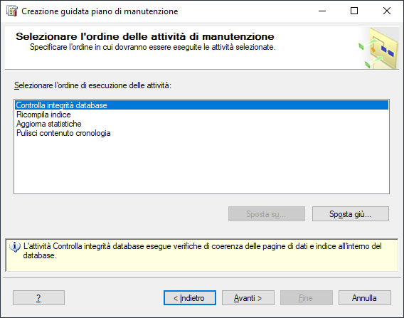

  17. Nella finestra di dialogo Selezione ordine attività di manutenzione, impostare l'ordine come segue:

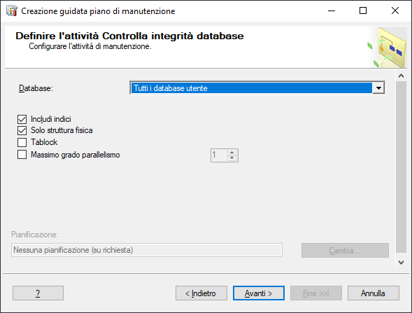

  18. Nella finestra di dialogo Definizione attività Controlla integrità database, selezionare Tutti i database utente nell'elenco a discesa dei database, quindi selezionare la casella di controllo accanto a "Includi indici" e "Solo fisico".

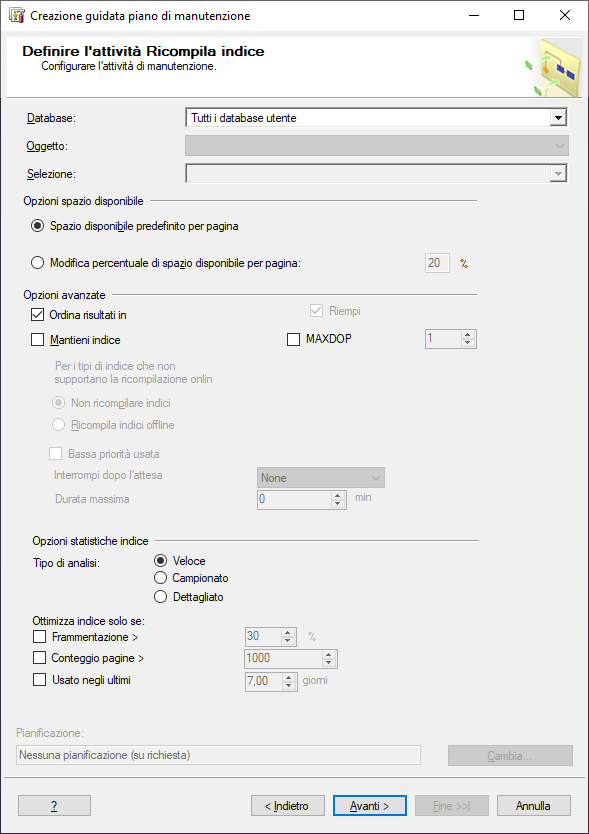

  19. Nella finestra di dialogo Definizione attività Ricostruisci indice, selezionare Tutti i database utente nell'elenco a discesa dei database.

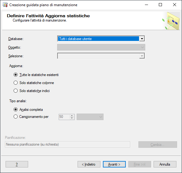

  20. Nella finestra di dialogo Definizione attività Aggiorna statistiche, selezionare le seguenti opzioni:

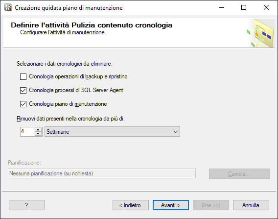

  21. Nella finestra di dialogo Definizione attività Cancella cronologia, selezionare le opzioni di cancellazione in base alle necessità.
