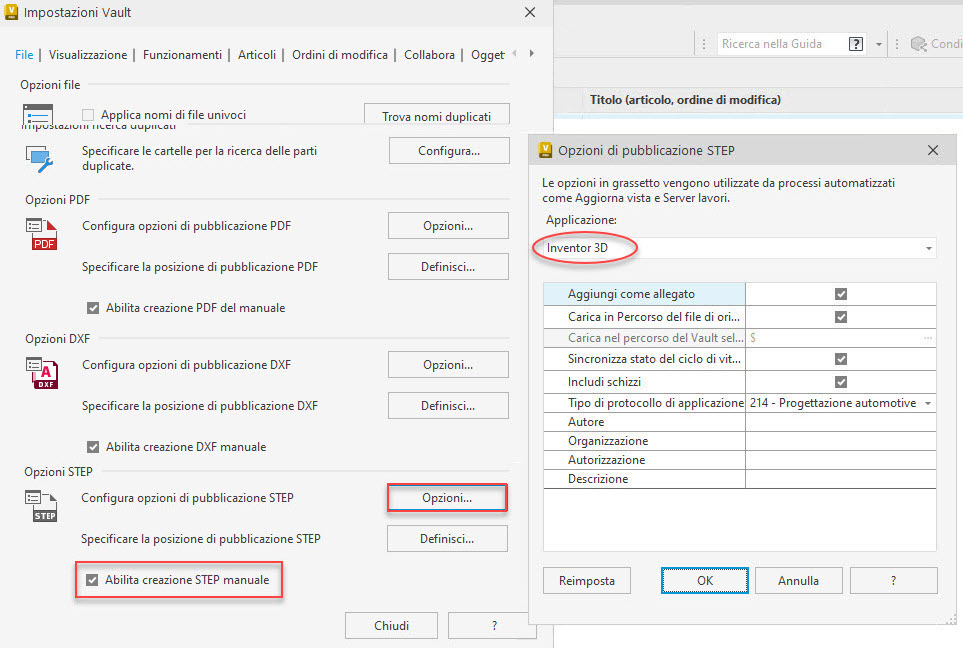

  1. Fare clic su Strumenti > Amministrazione > Impostazioni Vault.
  2. In Opzioni STEP, fare clic sul pulsante Opzioni per aprire la finestra di dialogo Opzioni di pubblicazione STEP e configurare le impostazioni di pubblicazione STEP.
  3. Verificare e impostare le impostazioni desiderate.
Selezionare la casella Abilita creazione STEP manuale per creare un file STEP senza dover modificare lo stato del ciclo di vita di un file di disegno. Il comando Crea PDF è disponibile nella barra degli strumenti, nel menu contestuale e nel menu Azioni.
Nella tabella vengono descritte le impostazioni della finestra di dialogo Opzioni di pubblicazione STEP per la pubblicazione di Inventor.
Opzioni di pubblicazione STEP di Inventor
Aggiungi come allegato Visualizza il file STEP pubblicato come allegato del file.
Carica in Percorso del file di origine Memorizza automaticamente il file STEP pubblicato per la posizione del file selezionata.
Carica nel percorso del Vault selezionato Definisce una posizione specifica (mediante il pulsante Sfoglia) per memorizzare il file STEP pubblicato.
Sincronizza stato del ciclo di vita e revisione come origine Consente di stabilire lo stesso stato del ciclo di vita e valore di revisione per il file STEP pubblicato e il corrispondente file di origine.
Includi schizzi Include gli schizzi visibili nel file di output.
Tipo di protocollo di applicazione Selezionare il protocollo dell'applicazione. Per default, è selezionata la versione 214-Automative Design.
Autore Proprietà di file.
Nota: Il valore della proprietà del file non è visibile nel riquadro delle proprietà del Vault. È possibile visualizzarlo nel file STEP di Inventor. Se si modifica il valore della proprietà, il valore verrà aggiornato nel file STEP e non nelle proprietà del Vault.
