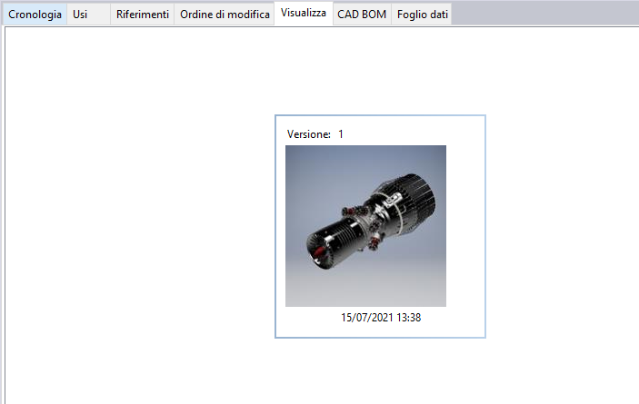

Visualizzazione di un file
È possibile visualizzare l'anteprima di un file prima che venga aperto per la modifica scegliendo un file e selezionando la scheda Vista nel riquadro Anteprima.
Come visualizzare un file nel Vault:
Per default, le anteprime vengono visualizzate in una vista in sequenza, con cui è possibile scorrere tra le versioni precedenti del file in Vault Basic e tra le revisioni precedenti del file in Vault Professional. La versione o la revisione del file viene visualizzata nella parte superiore di ciascuna miniatura e la data dell'ultima archiviazione viene visualizzata nella parte inferiore.

  1. Nella scheda Vista, fare clic sulla miniatura per visualizzare il file.
  2. Il file selezionato viene visualizzato nel riquadro di anteprima utilizzando Autodesk Viewer o Autodesk Design Review (a seconda dell'opzione selezionata in Configurazione delle Opzioni Vault per la visualizzazione dei file). Per default, Autodesk Viewer è impostato per la visualizzazione dei file.
  3. Per visualizzare il file in una finestra a parte, fare clic su Visualizza nella finestra.
