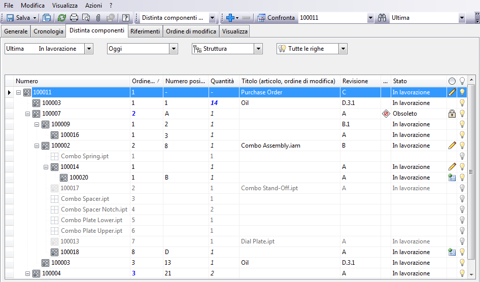

Icone di stato della distinta componenti
È importante comprendere le icone e le impostazioni dello stato in modo da poter gestire al meglio le distinte componenti nella scheda Distinta componenti.
Nota: La funzionalità Distinta componenti è disponibile solo in Vault Professional.
Vista distinta componenti di un articolo
Icone di stato e dettagli
