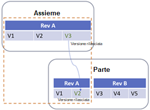

Ecco un esempio in cui abbiamo un assieme e una parte entrambi in revisione A.
  • Preferenza ai dati rilasciati indica che la visualizzazione utilizzerà la versione 2 della revisione A della parte e non la versione 3.
  • Preferenza di revisione impone che una revisione A dell'assieme utilizzi sempre la revisione A della parte.

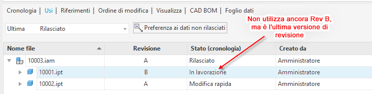

Vediamo la scheda Usi. Nella scheda Usi sono elencati i file utilizzati nel modello corrente.
Fare clic sul pulsante di visualizzazione / per alternare tra Preferenza ai dati rilasciati o non rilasciati. Notare che il pulsante visualizzazione consente unicamente la visualizzazione e non modifica lo stato del file o del componente.
  • Preferenza ai dati rilasciati mostra tutti i componenti con stato Rilasciato.
  • Preferenza ai dati non rilasciati mostra lo stato più recente di tutti i componenti.
L'opzione Ultima rappresenta la revisione/versione più recente a cui è collegato l'elemento principale. L'intento è di visualizzare l'ultima versione di ogni componente associato all'elemento principale. Tuttavia, ciò non significa necessariamente che il componente principale stia attualmente utilizzando tale versione.
Rilasciato fa riferimento alla versione rilasciata. L'intento è di visualizzare la versione rilasciata che viene utilizzata.
  • Quando si seleziona Ultima con la vista Preferenza ai dati non rilasciati, nella scheda Usi viene visualizzata la versione più recente del file. Mostra la fase corrente di tutti i componenti/sottocomponenti.
  • Quando si seleziona Ultima con la vista Preferenza ai dati rilasciati, nella scheda Usi viene visualizzata la versione del file rilasciato, se disponibile.
  • Quando si seleziona una Revisione specifica con la vista Preferenza ai dati non rilasciati, nella scheda Usi viene visualizzata la versione più recente del file nella revisione utilizzata.
  • Quando si seleziona una Revisione specifica con la vista Preferenza ai dati rilasciati, nella scheda Usi viene visualizzata la versione rilasciata del file nella revisione utilizzata, se disponibile.
