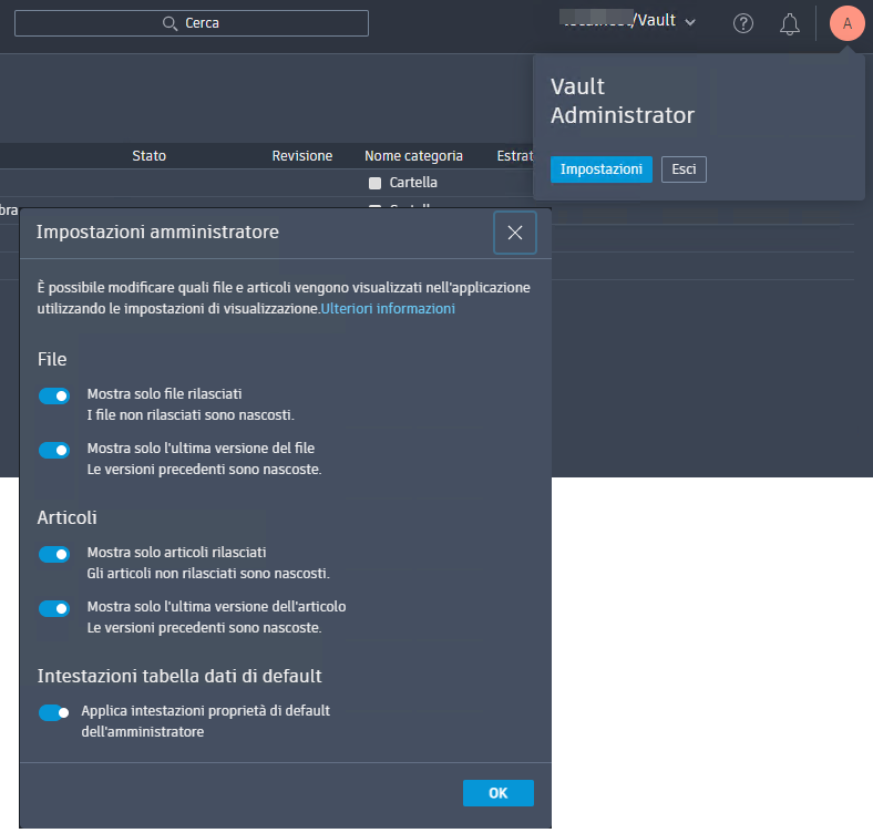

Thin Client - Impostazioni dell'amministratore
Gli amministratori possono personalizzare le impostazioni di visualizzazione in Thin Client.
Come configurare le impostazioni dell'amministratore:
  1. Accedere al Thin Client utilizzando un account da amministratore.
  2. Dal menu dell'account, fare clic su Impostazioni.
    File
    • Attivare l'opzione Mostra solo file rilasciati per visualizzare solo le versioni rilasciate.
    • Attivare l'opzione Mostra solo l'ultima versione del file per visualizzare solo le versioni più recenti dei file. Se questa opzione è disattivata, vengono visualizzate tutte le versioni dei file.
    Articoli
    • Attivare l'opzione Mostra solo articoli rilasciati per visualizzare solo gli articoli rilasciati.
    • Attivare l'opzione Mostra solo l'ultima versione dell'articolo per visualizzare solo le versioni più recenti degli articoli. Se questa opzione è disattivata, vengono visualizzate tutte le versioni degli articoli e dei dati degli articoli.
    Intestazioni tabella dati di default
    • Attivare l'opzione Applica intestazioni proprietà di default dell'amministratore per impedire agli utenti di personalizzare le proprietà visualizzate nel Thin Client. Se questa opzione è disattivata, gli utenti saranno in grado di vedere le proprietà di default, ma potranno sostituire le impostazioni di default e personalizzare le proprietà da visualizzare.
  3. Fare clic su OK per applicare le impostazioni.
