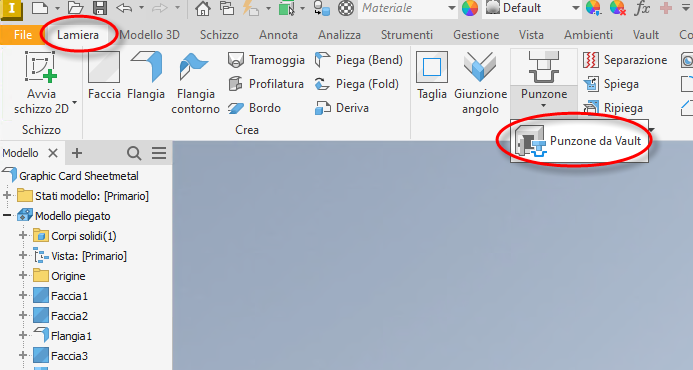

Utilizzare il comando di Inventor che consente di inserire un punzone da Vault per individuare una forma di iFeature 3D nel Vault e inserirla in una faccia sui nodi centrali del foro dello schizzo.
I punzoni lamiera sono iFeature con attributi aggiuntivi che tagliano forme foro semplici o complesse nella faccia della parte, anche attraverso una piega.
Per ulteriori informazioni su Punzone, consultare la Guida di Inventor.
