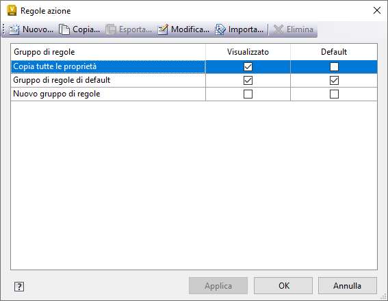

Definizione di un gruppo di regole azione
    Nota: Le regole azione possono essere modificate solo da un amministratore di Vault.
  1. Nella barra degli strumenti, selezionare Definisci per aprire la finestra di dialogo Regole azione.
  2. Effettuare una delle seguenti operazioni:
    • Fare clic su Nuovo per creare un nuovo gruppo di regole.
    • Selezionare un gruppo di regole esistente e fare clic su Modifica.
    • Selezionare un gruppo di regole esistente e fare clic su Copia. Viene creato un nuovo gruppo di regole con le stesse condizioni e impostazioni del gruppo di regole di origine. Selezionare la copia e fare clic su Modifica per apportare le modifiche.

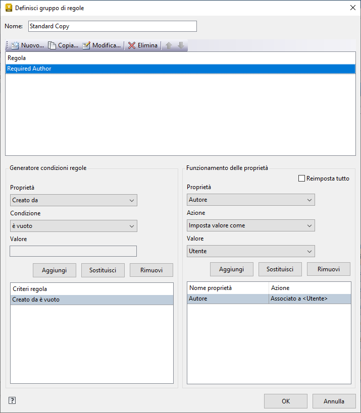

  3. Nella finestra di dialogo Definisci gruppo di regole, effettuare una delle seguenti operazioni:
    • Fare clic su Nuovo per creare una nuova regola.
    • Selezionare una regola esistente e fare clic su Modifica per modificarne le impostazioni.
    • Selezionare una regola esistente, quindi fare clic su Copia per creare una nuova regola con le stesse impostazioni. Selezionare la copia e fare clic su Modifica per apportare le modifiche.
    Nota: È inoltre possibile selezionare una regola e fare clic su Elimina per rimuoverla dal gruppo di regole.
  4. Immettere un nome per la regola.
  5. In Generatore condizioni regole, aggiungere una proprietà e la condizione che deve essere soddisfatta per attivare un determinato funzionamento delle proprietà. Se necessario, immettere un valore.
  6. Fare clic su Aggiungi per aggiungere criteri per la regola.
    È inoltre possibile rimuovere condizioni esistenti selezionando una condizione e facendo clic su Rimuovi.
  7. In Funzionamento delle proprietà, selezionare la proprietà e l'azione che deve verificarsi quando viene soddisfatta la condizione specificata nel passaggio precedente durante un'operazione di copia. Selezionare un valore per l'azione associata alla proprietà, se richiesto.
  8. Fare clic su Aggiungi per aggiungere il funzionamento delle proprietà alla regola.
    È inoltre possibile rimuovere le impostazioni relative al funzionamento delle proprietà selezionando il funzionamento e facendo clic su Rimuovi.
  9. Cambiare l'ordine delle regole all'interno del gruppo selezionando una regola e facendo clic sulla freccia in alto o in basso.
    Le condizioni devono essere soddisfatte nell'ordine specificato per il funzionamento delle proprietà corrispondente da attivare. Se la prima condizione della regola non viene mai soddisfatta, non verrà mai soddisfatta neanche la seconda.
  10. Selezionare Reimposta tutto in qualsiasi momento per ripristinare le impostazioni originali.
  11. Fare clic su OK per salvare le impostazioni.
  12. Fare clic su Applica per applicare immediatamente il gruppo di regole alle operazioni di copia.
    Fare clic su OK per salvare le modifiche e chiudere la finestra di dialogo Regole azione.
