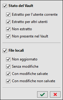

Applicazione di un filtro nel browser del Vault
È possibile filtrare i file elencati nel browser Vault mediante il menu Filtro.
È anche possibile selezionare Stato del Vault o File locali per selezionare tutte le opzioni della categoria.
