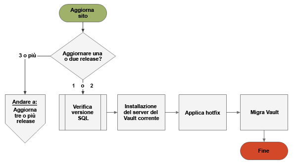

Sito singolo
Seguire le istruzioni riportate in questa sezione per l'aggiornamento di un Vault Server per un singolo sito.
Aggiornare una o due release?
    L'aggiornamento di una o due release implica un'installazione del server del Vault. L'aggiornamento di tre o più release richiede installazioni intermedie del server del Vault.
    Ad esempio, in caso di aggiornamento da Vault Professional 2019 a Vault Professional 2024, utilizzare il percorso di migrazione ad una versione successiva di tre o più anni.
Verifica versione SQL
    Verificare che la versione esistente di SQL sia compatibile con la release successiva del Vault da installare. Se la release esistente di SQL richiede un aggiornamento (vedere l'argomento precedente della Guida), aggiornare prima la versione di SQL del server di pubblicazione e poi tutti i server di sottoscrizione, infine tornare a questa sezione.
Installazione di Vault Server
    L'installazione di Vault Server 2011 o di una release più recente supporta la disinstallazione automatica di Vault Server 2010 o versioni successive. Di conseguenza, non è necessario disinstallare Vault 2010 o una release più recente.
    In ogni installazione di Vault Server, attivare l'opzione per scaricare e applicare i service pack.
    Al termine dell'installazione, viene richiesto di avviare l'applicazione del server del Vault e di migrare i Vault. Non è possibile migrare i Vault in questo momento.
Applica hotfix
    Tutte le hotfix create dopo l'ultimo service pack devono essere installate su ogni sito. L'installazione delle hotfix garantisce che siano applicati gli aggiornamenti più recenti per la corretta migrazione.
Migra Vault
    Quando viene avviato per la prima volta il Vault Server, viene richiesto all'amministratore di migrare il vault e i database di libreria. Gli utenti non possono accedere al vault fino al termine della migrazione. Non migrare fino a quando tutti i service pack e le hotfix non sono stati applicati.
    Se un service pack o una hotfix viene applicata dopo la migrazione, è richiesta una migrazione build-to-build (b2b). La migrazione B2B è un'opzione della riga di comando descritta dettagliatamente nella sezione Timeout migrazione e nella guida Wiki per Autodesk.

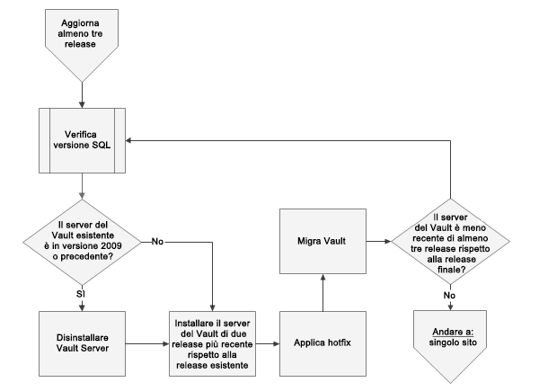

Aggiorna tre o più release
Seguire le istruzioni riportate in questa sezione se il Vault Server è meno recente di tre o più versioni rispetto alla release dell'aggiornamento corrente.
Installazione di release intermedie
Ogni release del server di Autodesk Vault supporta la migrazione da due release precedenti. Quando si effettua l'aggiornamento su tre o più release, è necessario migrare il database SQL passando per release intermedie del Vault. Questa operazione viene eseguita installando ogni altra release di server del Vault, fino alla release finale.
Ad esempio, per la migrazione dalla versione 2020 alla 2024, è necessario installare Vault 2022 come passaggio intermedio.
Verificare che la versione esistente di SQL sia compatibile con la release successiva del Vault da installare. Se la release di SQL esistente richiede un aggiornamento (vedere il capitolo precedente di questo documento Aggiornamento SQL), eseguire gli aggiornamenti necessari, quindi tornare a questa sezione.
Applica hotfix
Tutte le hotfix create dopo l'ultimo service pack devono essere installate manualmente su ogni sito. L'installazione delle hotfix garantisce che siano applicati gli aggiornamenti più recenti per la corretta migrazione.
Migrazione dei Vault e delle librerie
Non migrare i vault fino a quando tutti i service pack e le hotfix non sono state applicate. Una volta pronti, avviare l'applicazione del server del Vault. Viene richiesto all'amministratore di migrare il vault e i database di libreria. Accettare l'offerta e migrare tutti i vault.
I vault devono essere migrati alla release installata prima di poter installare la release successiva del Vault. Se un service pack o una hotfix viene applicata dopo la migrazione, è richiesta una migrazione build-to-build (b2b). La migrazione B2B è un'opzione della riga di comando descritta nella sezione Migrazione dei dati del Vault dopo l'installazione di una correzione o di un aggiornamento della Guida in linea di Autodesk Vault.
Se il Vault Server installato è ancora precedente di tre o più release rispetto alla release finale
Se la release installata è precedente di tre o più release rispetto alla release finale, ripetere i passaggi di Aggiorna almeno tre release.
Il Vault Server installato è precedente di una o due release rispetto alla release finale
Se la release installata è precedente di una o due release rispetto alla release finale, non sono richieste release intermedie. Accedere alla procedura descritta in Sito singolo.
