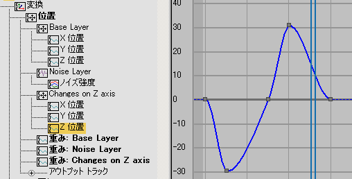

  3. ティーポットを右クリックし、コンテキスト メニューから[カーブ エディタ](Curve Editor)を選択します。左側の階層リストを下にスクロールして、Teapot01 オブジェクトを見つけます。階層を、[Teapot01] [変換](Transform) [位置](Position)の順に展開します。
    [位置](Position)の下位には、[Base Layer]、[Noise Layer]、2 つの[重み](Weight)トラック、[アウトプット](Output)が表示されます。
  4. [Noise Layer]をハイライト表示して右クリックします。
  5. コンテキスト メニューから[コントローラを割り当て](Assign Controller)を選択し、[ノイズ位置](Noise Position)コントローラを選択します。
  6. [ノイズ コントローラ](Noise Controller)ダイアログ ボックスが開きます。オプションを変更せずに、ダイアログ ボックスを閉じます。
    2 つの異なるコントローラによってティーポットの位置がコントロールされます。
  7. アニメーションを 再生して、ティーポットが元のアニメーション パスに沿って移動する際にちらついて見えることを確認します。

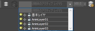

  1. [アニメーション レイヤ](Animation Layers)ツールバーで、ドロップダウン リストを展開します。
    この時点ではリストには元の Base Layer と、前の手順で追加した Noise Layer の両方が含まれています。
  2. カーソルをリストに移動して、Noise Layer の隣の電球アイコンをクリックします。
    レイヤがオフに設定され、ノイズ コントローラのトラックが非表示になります。
  3. タイム スライダをドラッグし、ティーポットが震動しないことを確認します。
  4. リストで両方のレイヤのオンとオフを切り替えて、結果を確認してみます。確認が終わったら、両方のレイヤをオンにします。

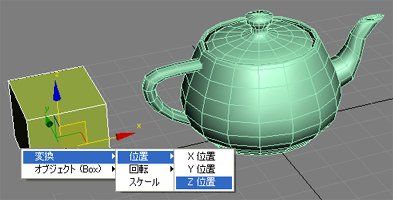

例: レイヤ コントローラの出力トラックを使用して、ワイヤ パラメータを持つ 2 つのオブジェクトをリンクするには:
    この手順では、出力トラックを使用してワイヤ パラメータで立方体の位置を制御する簡単な方法を紹介します。前の手順の続きです。
  1. [アニメーション レイヤ](Animation Layers)ツールバーにリストされているレイヤの電球アイコンから、両方のレイヤがオンになっていることを確認します。
  2. ティーポットの隣にボックスを作成します。
  3. 作成したボックスを右クリックし、クアッド メニューから[ワイヤ パラメータ](Wire Parameters)を選択します。
  4. ポップアップ メニューをたどって[Z 位置](Z Position)を選択します。
  5. 点線が表示されます。ティーポットをクリックしてポップアップ メニューから[アウトプット トラック X](X Output Track)を選択します。

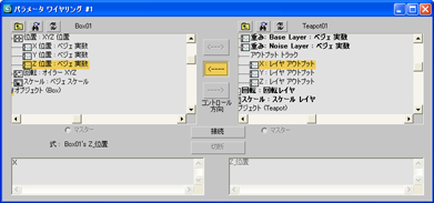

  6. 3ds Max が[パラメータ ワイヤリング](Parameter Wiring)ダイアログ ボックスを開きます。そこには、2 つのパラメータがハイライト表示されています。左向きの矢印ボタンをクリックし、ティーポットのアニメーションを使用して立方体の位置をコントロールします。
  7. [コネクト](Connect)をクリックし、ダイアログ ボックスを閉じます。タイム スライダをドラッグし、立方体の Z 位置がティーポットのレイヤ化されたアニメーションの X 位置と一致している様子を確認します。
  8. ティーポットを 選択し、[アニメーション レイヤ](Animation Layers)ツールバーからレイヤ リストを展開します。
  9. Noise Layer の隣のプラス記号アイコンをクリックします。
    これにより、レイヤが出力トラックから除外されます。
  10. タイム スライダをもう一度ドラッグします。立方体は、ティーポットのような不規則な動きはしません。
    リストの両方のレイヤを含めたり除外して、結果を確認してみましょう。

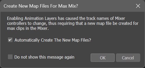

モーション Mixer にロードされたアニメーションを持つオブジェクトについてアニメーション レイヤを有効にすると、次のダイアログ ボックスが開きます。
アニメーション レイヤを有効にする場合はコントローラ名が一部変更されるため、再マップが必要です。たとえば、アニメーション レイヤを有効にする前の球の[X 位置](X Position)トラックが Sphere01¥Transform¥Position¥X Position の場合、アニメーション レイヤを有効にした後の球の[X 位置](X Position)トラックは、Sphere01¥Transform¥Position¥Base Layer¥X Position に変更されます(コントローラ名にレイヤ名が挿入されます)。
新規マップ ファイルを自動作成するという既定値のダイアログ オプションを受け入れると、3ds Max は必要な XMM ファイルを XAF ファイルと同じ名前で自動生成します。保存場所は元のマップ ファイルと同じディレクトリになりますが、元のマップ ファイルがない場合は、XAF ファイルと同じディレクトリに保存されます。したがってこのシーン ファイルを開く場合、マップ ファイルは自動的にロードされるため、追加のマッピングは必要ありません。
ただし、[OK]をクリックする前に[自動的に新しいマップ ファイルを作成](Automatically Create The New Map Files?)をオフにすると、マップ ファイルは生成されなくなるため、次回にシーン ファイルを開くときにマップ ファイルの作成を要求するプロンプトが表示されます。マップ ファイルなしでは、アニメーションは正しく表示されません。

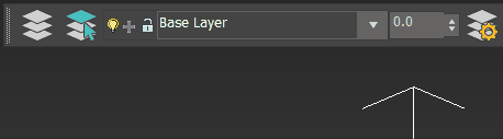

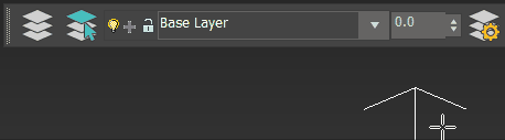

アクティブ レイヤ オブジェクトを選択
アクティブ レイヤに属するシーン内のすべてのオブジェクトを選択します。
アニメーション レイヤ リスト
選択したオブジェクトの既存のレイヤがすべて一覧表示されます。このリストの各レイヤには、オンとオフを切り替えたり、コントローラの出力トラックに含めたり除外するための、切り替え用のアイコンがあります。リストから選択すると、アクティブ レイヤに設定されます。
このトピックで前述した「アニメーション レイヤを使用する」 を参照してください。

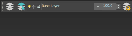

重み
アクティブ レイヤの重みを設定します。これはグローバル パラメータであるため、アクティブ レイヤが複数のオブジェクト(たとえば、Base Layer)によって共有されている場合、この値を変更すると、それらのオブジェクトすべてに影響します。
