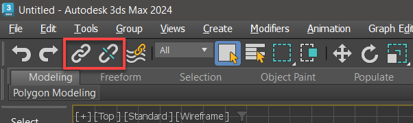

ツールバーの[選択してリンク](Select and Link)ボタンと[リンク解除](Unlink)ボタン。
