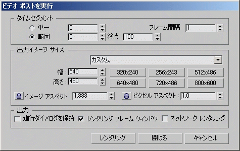

  1. ([シーケンスを実行](Execute Sequence))をクリックします。
    [ビデオ ポストを実行](Execute Video Post)ダイアログ ボックスが表示されます。
  2. 時間範囲と出力イメージのサイズを設定し、[レンダリング](Render)ボタンをクリックしてビデオを作成します。
  3. 実行が完了してもビデオ ポストの進行状況を示すダイアログ ボックスが開いたままの場合は、[閉じる](Close)ボタンをクリックします。
インタフェース
[時間出力](Time Output)領域
実行するフレームを選択します。
  • [単一](Single): 現在のフレームのみです。
    フレームが現在の範囲内にある場合にのみ、単一のフレームを実行できます。
  • [範囲](Range): 指定する 2 つの番号の間にある(2 つの番号も含む)すべてのフレームです。
    [フレーム間隔](Every Nth frame): フレームのサンプリング間隔です。たとえば、8 を入力すると 8 フレームごとに実行されます。
[出力イメージ サイズ](Output Size)領域
形式ドロップダウン リスト
リストから[カスタム](Custom)を選択するか、標準のフィルム形式またはビデオ形式を選択します。[カスタム](Custom)を選択した場合、カメラの口径幅、レンダリングの出力の解像度、イメージのアスペクト比やピクセルのアスペクト比を設定できます。標準形式を選択した場合は、口径幅とアスペクト比は固定されますが、解像度は変更できます。
幅(Width)、高さ(Height)
イメージの幅と高さをピクセルで指定します。[カスタム](Custom)の場合、この 2 つの編集ボックスは別々に設定できます。その他の形式では、2 つの編集ボックスは指定したアスペクト比に固定されますので、一方を変えると他方も変わります。
解像度ボタン
プリセットの解像度を指定します。特定のボタンを右クリックして表示されるサブダイアログ ボックスでは、そのボタンで指定した解像度を変更できます。
イメージ アスペクト(Image Aspect)
イメージのアスペクト比を設定します。[イメージ アスペクト](Image Aspect)を変更するときは、[高さ](Height)の値も変更して、正しいアスペクト比を維持します。標準形式の場合、イメージのアスペクト比が固定され、この編集ボックスの代わりにテキストが表示されます。
[イメージ アスペクト](Image Aspect)を固定する([ロック](Lock)ボタンをクリックする)と、[幅](Width)と[高さ](Height)が互いに固定されるので、一方を変えると、イメージ アスペクト比を維持するため、他方も変わります。また、[ピクセル アスペクト](Pixel Aspect)値を変えると、イメージ アスペクト比を維持するため、[高さ](Height)値も変わります。
ピクセル アスペクト(Pixel Aspect)
イメージのピクセルのアスペクト比を設定します。標準形式の場合、ピクセルのアスペクト比は形式ごとに決定され、この編集ボックスの代わりにテキストが表示されます。
ピクセル アスペクト比を固定する ([ロック](Lock)ボタンをクリックする)と、[ピクセル アスペクト](Pixel Aspect)編集ボックスの代わりにテキストが表示されます。[ロック](Lock)ボタンは[カスタム](Custom)形式でのみ使用可能です。
[出力](Output)領域
進行ダイアログを保持(Keep Progress Dialog)
ビデオ ポスト シーケンスの実行が終了しても、[ビデオ ポスト(*)](Video Post Progress)ダイアログ ボックスを表示したままの状態にします。既定値では、ダイアログ ボックスが自動的に閉じるようになっています。このチェック ボックスにチェックマークを付けた場合は、[閉じる](Close)ボタンをクリックしてダイアログ ボックスを閉じてください。
レンダリング フレーム ウィンドウ(Rendered Frame Window)
画面上のウィンドウにビデオ ポストの実行が表示されます。
ネットワーク レンダリング(Net Render)
ネットワーク レンダリングを可能にします。[ネットワーク レンダリング](Net Render)がオンになっている場合、レンダリング時に[ネットワーク ジョブの割り当て](Network Job Assignment)ダイアログ ボックスが表示されます。
