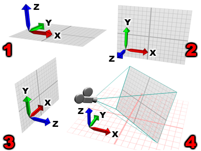

[表示](View)座標系は、ワールド座標系と画面座標系を組み合わせたものです。[表示](View)を選択すると、正投影ビューには画面座標系、パース ビューにはワールド座標系がそれぞれ使用されます。

既定値のビュー座標系では、どの正投影ビューポートでも X、Y、Z の各座標軸は変わりません。この座標系で移動するオブジェクトは、ビューポートのスペース内で移動します。
[表示](View)座標系の方向:
1. トップ ビューポート
2. フロント ビューポート
3. レフト ビューポート
4. パース ビューポート
