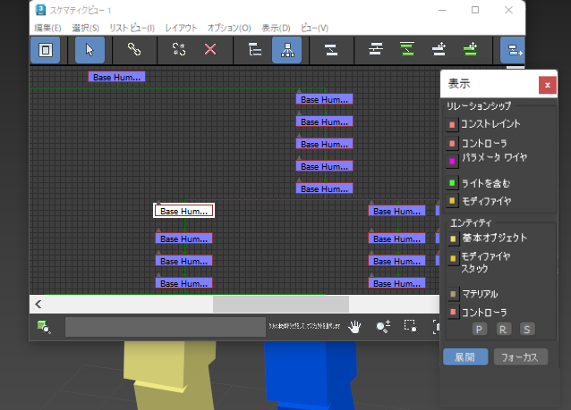

スケマティク ビューは、シーン内のオブジェクトが階層的に表示されるウィンドウです。シーン内のオブジェクトを選択したり、検索する場合に使用できます。
Biped のスケマティク ビュー
[修正](Modify)パネルが開いているときに、スケマティク ビューでオブジェクト モディファイヤをダブルクリックすると、そのモディファイヤ スタックが目的のモディファイヤまで移動し、対応するパラメータをすぐに呼び出すことができます。

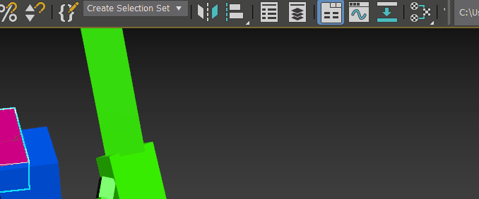

メイン ツールバーでスケマティク ビューを開く
スケマティク ビューを開いて、オブジェクトを選択するには:
 をクリックします。
