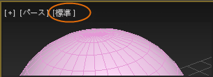

従来のドライバ表示に対する表示品質オプションやグローバル ビューポートの設定を選択する場合は、このメニューを使用します。
シェーディング メニュー - 従来
"従来の"ビューポート ドライバは Direct3D、OpenGL です。これらのドライバには、[ビューポート設定](Viewport Configuration)ダイアログ ボックスのオプション以外に、特定の環境設定オプションがあります。
[ビューポート設定](Viewport Configuration)ダイアログ ボックスの[レンダリング方法](Rendering Method)パネルに表示されている、一般に使用されるシェーディング スタイルの中から選択します。

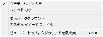

ビューポートにバックグラウンドを表示するためのオプションを含むサブメニューが表示されます。詳細については、以下を参照してください。

グラデーション カラーをカスタマイズするには、[ユーザ インタフェースをカスタマイズ](Customize User Interface)ダイアログ ボックス
 [カラー](Colors)パネル
 [ビューポート バックグラウンド グラデーション ボトム](Viewport Background Gradient Bottom)および[ビューポート バックグラウンド グラデーション トップ](Viewport Background Gradient Top)オプションを使用します。
ソリッド バックグラウンド カラーをカスタマイズするには、[ユーザ インタフェースをカスタマイズ](Customize User Interface)ダイアログ ボックス
 [カラー](Colors)パネル
 [ビューポート バックグラウンド](Viewport Background)オプションを使用します。
1 つまたはすべてのビューポートのイメージ ファイルを選択するには、[ビューポート設定](Viewport Configuration)ダイアログ ボックス
 [バックグラウンド](Background)パネルを使用します。
 [バックグラウンド](Background)パネルを開きます。 従来の表示に合わせてシェーディング ビューポート ラベル メニューをカスタマイズするには:
