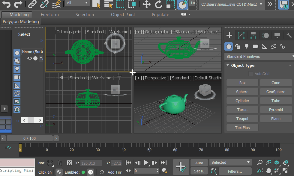

[ビューポート最大化切り替え](Maximize Viewport Toggle)は、任意のアクティブ ビューポートを、標準サイズと全画面サイズに交互に切り替えます。
[ビューポート最大化](Maximize Viewport)切り替えは、ビューポートの右下にあります
任意のビューポートをアクティブ化
ビューポート ナビゲーション コントロール
([ビューポート最大化切り替え](Maximize Viewport Toggle))
キーボード
[Alt]+[W]
3ds Max
モード)
キーボード
スペースバー
(Maya モード)
注:
ビューポートのナビゲート方法は、3ds Max と Maya のどちらの
[インタラクション モード](interaction mode)
がアクティブかによって異なります。
ヒント:
切り替えをすばやく行うには、キーボード ショートカットを使用すると便利です。
