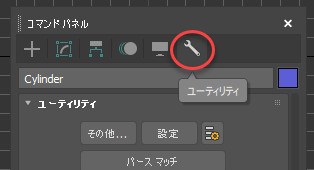

[ユーティリティ](Utilities)パネル
コマンド パネルの[ユーティリティ](Utilities)パネルから、さまざまなユーティリティ ツールにアクセスできます。

[ユーティリティ](Utilities)パネルには、ユーティリティを管理および起動するためのロールアウトが 1 つあります。ユーティリティの実行中は、更に別のロールアウトが現れることがあります。ユーティリティによっては、ロールアウトではなくダイアログ ボックスが現れます。
[ユーティリティ](Utilities)ロールアウトの上部には、次のコントロールがあります。
その他(More)
[ユーティリティ](Utilities)パネルにボタンとして表示されていないユーティリティのリストが示された、[ユーティリティ](Utilities)ダイアログ ボックスを表示します。ユーティリティのコントロールを[ユーティリティ](Utilities)パネルに表示するには、リストでそのユーティリティをハイライト表示し、[OK]ボタンをクリックします(ユーティリティ名をダブルクリックしても表示できる)。
