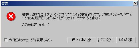

選択した修正されたオブジェクトを編集可能オブジェクトに変換します。
次のいずれかを実行します。
集約を元に戻すことができないことを警告するダイアログ ボックスが表示され、オブジェクトを変換する前に停止するオプションが提供されます。
[編集可能ポリゴンに変換](Convert to Editable Poly)を選択するか、その他の編集可能な形式を選択します。 ギズモや中心点などモディファイヤのコンポーネントを調整する
