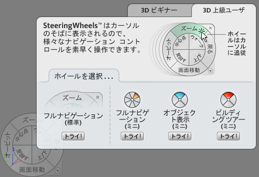

SteeringWheels® 3D ナビゲーション コントロールは、1 つのツールからさまざまな 3D および 2D ナビゲーション ツールにアクセスできるトラッキング メニューです。
SteeringWheels は、ウェッジ(くさび)と呼ばれるいくつかのセクションに分割されています。ホイール上にあるウェッジは、それぞれが各ナビゲーション ツールを表しています。シーンの現在のビューを、さまざまな方法でパンやズーム、操作できます。
SteeringWheels(またはホイール)は、一般的なナビゲーション ツールの多くが組み合わさって 1 つのインタフェースになっているで、時間の節約になります。ホイールは、現在表示されているシーンの状態に応じて変化します。
フル ナビゲーション ホイール
既定値では、ホイールはスタートアップ時に非アクティブになっています。ただし、[スタート時は常に固定ホイールを表示](Always Show the Pinned Wheel on Start)オプションを有効にする場合、ホイールはスタートアップ時に[パース](Perspective)ビューポートの左下コーナーに「ピン止め」されます。このホイールはカーソルに追随しません。カーソルをホイールの上に配置すると、SteeringWheels のホイールガイドバルーンが開きます。ホイールガイドバルーンには、ホイールの目的や使い方の説明が表示されます。
