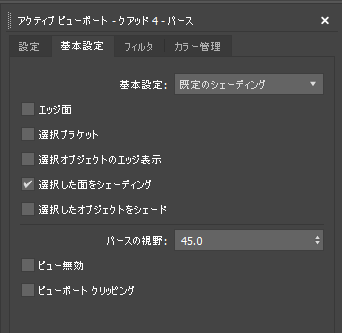

アクティブ ビューポート: [基本設定](Preferences)タブ
インタフェース
基本設定(Preference)
既定のシェーディング、ワイヤフレーム、非フォトリアリスティック スタイルなどのビューポートの表示スタイルを設定します。
エッジ面(Edge Faces)
オブジェクトのエッジ面が表示されます。
選択ブラケット(Selection Brackets)
有効な場合は、シェーディング ビューポート内で選択されているオブジェクトのバウンディング ボックスのコーナーにブラケットが表示されます。既定値はオフです。
キーボード ショートカットは J です。
選択オブジェクトのエッジ表示(Display Selected with Edged Faces)
有効な場合は、シェーディング ビューポート内で選択されているオブジェクトのエッジ面が表示されます。バウンディング ボックス ビューポートで、オブジェクトがワイヤフレームで表示されます。既定値はオンです。
選択した面をシェーディング(Shade Selected Faces)
有効な場合は、シェーディング ビューポートで選択されたオブジェクトが半透明の赤色にシェーディングされます。既定値はオフです。
選択したオブジェクトをシェード(Shade Selected Objects)
[パース ビュー](Perspective User View)領域
これらのコントロールはパース ビューポートにのみ適用されます。
パースの視野(Perspective Field of View)
パース ビューポートの視野の角度を設定します。既定値は 45.0 度です。
ヒント: カメラ ビューポートの場合は、[修正](Modify)パネルで視野を変更できます。
ビューを無効(Disable View)
アクティブなビューポートを使用不可にします。アクティブな間は、無効なビューポートが他のビューポートと同様に動作します。ただし、別のビューポートでシーンを変更した場合、使用不可能なビューポートのビューは、次にアクティブ化されるまで変更されません。既定値はオフです。
複雑なジオメトリを処理しているときは、このオプションを使用すると、画面の再描画にかかる時間を短縮できます。
ビューポート クリッピング(Viewport Clipping)
有効な場合は、ビューポート表示の遠近範囲がインタラクティブに設定されます。ビューポートの縁にある 2 つの矢印を使って、クリッピングの位置を指定します。ティック マークはビューポートの範囲に対応しており、下のティックは近い側のクリッピング平面で、上のティックは遠い側のクリッピング平面を設定します。この影響を受けるのはビューポートの表示だけで、レンダリングには影響を与えません。既定値はオフです。
