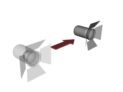

ライトをトラック
ビューポートのトラック機能を 1 つの軸に制限するには、Shift キーを押したままにします。Shift キーを押している間、トラック機能は最初に移動した軸に制限されます。
トラック機能を加速するには、Ctrl キーを押したままにします。
ライトをトラックするには:
ボタンをオンにすると、ハイライト表示されます。
ターゲット ライトの場合、ライトとそのターゲットはビュー面に対して平行に、すなわちライトを追う視線に対して垂直に移動します。
フリー ライトの場合、ライトは、ライトのローカル XY 平面に沿って移動します。ライトは、そのローカル Z 軸を向いたままになります。
マウスの中央ボタンを使ってトラックするには:
トラックを単一軸だけに制限するには:
トラックは、最初に使用した軸だけに制限されます。
