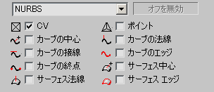

NURBS スナップ
NURBS スナップを使用すると、NURBS モデルのオブジェクトまたはサブオブジェクトにスナップできます。
注: [グリッドとスナップ設定](Grid And Snap Settings)ダイアログ ボックスのレイアウトは実行時に生成されます。そのため、ここに示したイメージと若干異なる場合があります。
NURBS スナップ設定は、オブジェクトの作成時や変換時に補助的に使用します。コンストレイントとしての機能はありません。3ds Max は、NURBS オブジェクトとユーザが作成または変換した他のオブジェクトとの関係を保持しません。
