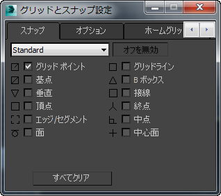

標準的なスナップを使用して、アクティブ グリッドに加えて、メッシュやシェイプ オブジェクトにスナップできます。
グリッド以外のスナップ タイプがアクティブの場合は、そのスナップがグリッド ポイント スナップおよびグリッド ライン スナップよりも優先されます。グリッド ポイントと他のタイプのスナップから同じ距離にマウスがある場合は、他のタイプのオブジェクト スナップが選択されます。
グリッド交点にスナップします。既定値ではチェックマークが付いています。
グリッド ラインの任意の点にスナップします。
基点オブジェクトの基点にスナップします。
オブジェクトのバウンディング ボックスにある 8 つのコーナーのうちの 1 つにスナップします。
前のポイントに関係するスプライン上の垂直ポイントにスナップします。
前のポイントに関係するスプライン上の接線ポイントにスナップします。
頂点メッシュ オブジェクトまたは編集可能メッシュに変換可能なオブジェクトの頂点にスナップします。スプライン上のセグメントにスナップします。
メッシュやスプライン上のエッジの終点にスナップします。
エッジ(表示/非表示の両方)またはスプライン セグメント沿いの任意の場所にスナップします。
メッシュやスプライン セグメントのエッジの中点にスナップします。
三角面の中心にスナップします。
