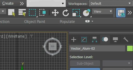

ワークスペース機能を使用すると、任意の数のインタフェースの設定間を迅速に切り替えることができます。ツールバー、メニュー、ビューポート レイアウトのプリセット、リボンなどのカスタム配置を復元できます。
[ワークスペース](Workspaces)ドロップダウン リストの既定の位置

ワークスペース セレクタは、メイン インタフェース上の 2 つの部分に分かれたドロップダウン リストです。
下の部分には、次の 2 つのコマンドが表示されます。

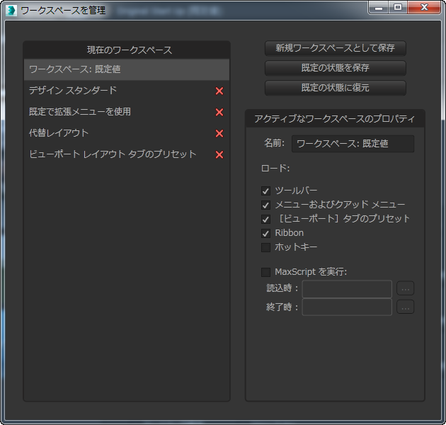

[ワークスペースを管理](Manage Workspaces)コマンドを選択すると、このダイアログ ボックスが開きます。このダイアログ ボックスでは、ワークスペースを切り替え、追加、編集、削除できます。
リストからワークスペースを削除するには、リストで名前の右側にある赤い[X]ボタンをクリックします。削除できるのは、既定のワークスペース以外の非アクティブ ワークスペースのみです。

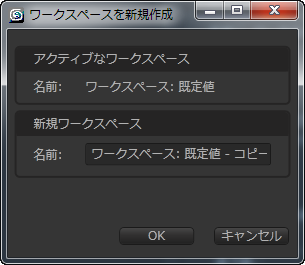

このボタンをクリックすると、[ワークスペースを新規作成](Create New Workspace)ダイアログ ボックスが開きます。
読み込み専用の[アクティブなワークスペース](Active Workspace)パラメータには、アクティブ ワークスペース(コピーされるワークスペース)の名前が表示されます。[新規ワークスペース](New Workspace)パラメータには、新規ワークスペースの名前が表示されます。既定ではこれは、アクティブ ワークスペース名に「 - コピー」( - Copy)が付加された名前です。名前を変更するには、[名前](Name)フィールドをクリックし、新しい名前を入力します。新規ワークスペースを作成し、その名前をドロップダウン リストに追加するには、[OK]をクリックします。また、作成しない場合は[キャンセル](Cancel)をクリックします。
新規ワークスペースを作成したら、それが自動的にアクティブ ワークスペースになります。それ以降にワークスペースに加えた変更は、そのワークスペースに保存されます。
[既定の状態を保存](Save Default State)を使用しなかった場合は、ワークスペースの既定の状態が作成時の状態になります。
ワークスペースにアクセスしたときに、保存されているワークスペースの定義からロードされるプロパティのカテゴリを指定するには、以下のスイッチを使用します。プロパティ カテゴリが非アクティブの場合は、切り替え後のワークスペースに、前のワークスペースのアクティブ設定が継承されます。
