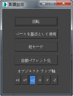

[配置設定](Placement Settings)ダイアログには、[選択して配置](Select And Place)を使用するときにオブジェクトの動きを修正するためのコントロールがあります。ダイアログ ボックスを開くには、メイン ツールバーで[選択して配置](Select and Place)ボタンを右クリックします。
このコントロールの目的は、指定した[オブジェクト アップ軸](Object Up Axis)の「底面」がオブジェクトのサーフェスと交差する位置に、「ベース」をオブジェクト上の点として定義することです。たとえば、球の基点は、既定では中心に配置されています。このため、球を他のオブジェクト上に配置する際に[選択して配置](Select and Place)を使用した場合、[選択して配置](Select and Place)はベースとして中心を使用するため、球の下半分はオブジェクトのサーフェスの下側に隠れてしまいます。ただし、[ベースを基点として使用](Use Base As Pivot)をオンにして[オブジェクト アップ軸](Object Up Axis)を +Z (既定)にした場合、[選択して配置](Select and Place)はローカル -Z 軸の交点と球のサーフェスをベースとして使用します。
