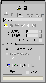

[レイヤ](Layers)ロールアウト
[レイヤ](Layers)ロールアウトのコントロールを使用すると、オリジナルの Biped アニメーションの上にアニメーションのレイヤを追加できます。これは、キャラクタ アニメーションに全体的な変更を適用するための強力な方法です。
たとえば、走行サイクルにレイヤを追加し、任意のフレームで脊椎を前に倒すと、アニメーションが前屈みの走行になります。オリジナルの Biped モーションには変更がいっさい加えられないため、オリジナルのレイヤに切り替えると再びオリジナルのモーションを表示できます。また、レイヤは個々に表示するか、またはすべてのレイヤのアニメーションを合成したものとして表示できます。レイヤは、フリーフォームのアニメーションのように動作します。つまり、Biped には任意の位置を適用させることができます。
ヒント: 足跡アニメーションとフリーフォーム アニメーションは両方とも、重心をレイヤ編集することで、グローバルに変換できます。たとえば、レイヤを追加し、重心を移動することで、フリーフォーム アニメーションや足跡アニメーションを移動することができます。
レイヤを使用すると、フレームごとにキーを持つ生のモーション キャプチャ データを簡単に調整できます。操作は、単にレイヤを追加し、Biped をキーフレーム化するだけです。元のレイヤは赤いボーンとして表示されます。

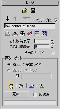

  2. Biped を 選択し、 [モーション](Motion)パネルの[レイヤ](Layers)ロールアウトを展開します。
  3. 新しいレイヤを 作成して、Low center of mass と名前を付けます。
    [再ターゲット](Retarget)領域の ([左腕を再ターゲット](Retarget Left Arm))ボタンがアクティブになります。これは、現在のレイヤに、このボディ パーツの基本レイヤの IK コンストレイントを適用することを表します。
  4. をオンにします。
  5. [トラックの選択](Track Selection)ロールアウトで ([ボディ垂直方向](Body Vertical))をクリックします。
    これで、Biped の重心が選択されました。
  6. Biped の頭部が基本レイヤの頭部の表示(赤いボックス)より下にくるまで、重心を Z 軸に沿って下方に 移動します。
    ヒント: 重心の選択が解除されるのを防ぐには、 ([選択ロック切り替え](Selection Lock Toggle))をクリックするか、[Ctrl]+[Shift]+[N]).
    現在のレイヤの Biped が基本レイヤの IK コンストレイントに合わせて再ターゲットされるため、Biped の左手を除くボディ全体が下方に移動します。Biped の左手はオブジェクトにロックされた状態です。
    Biped の左手のコンストレイントだけが保持されます。
  7. [再ターゲット](Retargeting)領域で、 ([左足を再ターゲット](Retarget Left Leg))と ([右足を再ターゲット](Retarget Right Leg))の両方をオンにします。次に[更新](Update)をクリックします。
    Biped の IK フィート(足)が、基本レイヤの IK フィートに合わせて調整されます。アニメーション キーが更新され、現在のレイヤの再ターゲットされた足が表示されます。
    ヒント: ボディ パーツの位置認識が正しくない場合は、タイム スライダを現在のフレームより数フレーム前にドラッグしてから、再び元の位置に戻します。
    Biped の足と左手の両方のコンストレイントが適用されます。
  8. 引き続き、Biped を自由にアニメートできます。満足できる結果が得られたら、レイヤを 集約します。
この領域にあるツールを使用すると、基本レイヤの IK コンストレイントを保持しながら、複数レイヤにわたって Biped をアニメートすることができます。また、シーン内の別の Biped を、現在の Biped の両手両足を再ターゲットするときの Biped リファレンスとして選択することもできます。
Biped の基本レイヤ
選択した Biped のオリジナルのレイヤの IK コンストレイントを再ターゲット リファレンスとして使用する場合に選択します。既定値でオンになります。
Biped リファレンス
[Biped リファレンスを選択](Select Reference Biped)ボタンの横に名前が表示されている Biped を再ターゲット リファレンスとして使用する場合に選択します。
Biped リファレンスを選択
Biped を、選択した Biped の再ターゲット リファレンスに指定することができます。選択した Biped の名前は、ボタンの横に表示されます。
左腕を再ターゲット
オンの場合、Biped の左腕に基本レイヤの IK コンストレイントが適用されます。
右腕を再ターゲット
オンの場合、Biped の右腕に基本レイヤの IK コンストレイントが適用されます。
左足を再ターゲット
オンの場合、Biped の左足に基本レイヤの IK コンストレイントが適用されます。
右足を再ターゲット
オンの場合、Biped の右足に基本レイヤの IK コンストレイントが適用されます。
更新
選択した再ターゲット方法([基本レイヤ](Base Layer)または[Biped リファレンス](Reference Biped))、ボディ パーツの再ターゲット ボタン、[IK のみ](IK Only)オプションに基づいて、セット キーごとに、選択した Biped の両手両足の位置を計算します。
IK のみ
オンの場合、Biped の制限された両手両足は、IK コンストレイントが適用されているフレーム内でのみ再ターゲットされます。オフの場合、両手両足は IK キーと FK キーの両方で再ターゲットされます。既定値ではチェックマークが付いていません。
