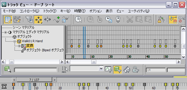

トラック ビューとトラック バーでのキーの色分け
トラック ビューとトラック バーでは、Biped の IK キーは次のように色分けされます。
その他のキーはすべて既定値のグレーで表示されます。
トラック ビューとトラック バーでの Biped キーの色分け
