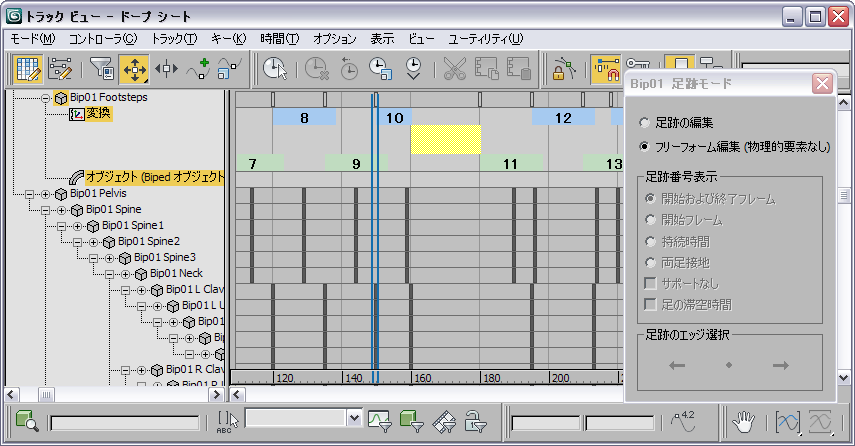

滞空時の重力を一時停止するには、アニメーション内にフリーフォームの期間を設定します。フリーフォームの間、フリーフォーム モードで Biped をアニメートできます。滞空時間の長さとは関係なく、シーンの任意の場所に Biped を配置できます。
トラック ビューのドープ シート エディタを使って、足跡の間にフリーフォームの時間を挿入します。フリーフォームの間、垂直方向のダイナミック(重力の影響)は一時停止され、[ボディ垂直方向](Body Vertical)キーはスプライン ダイナミックを使用します。

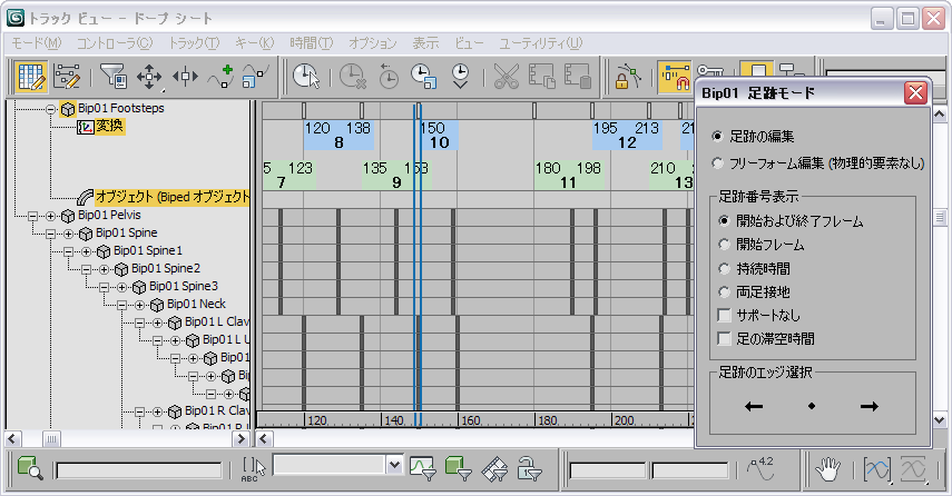

滞空時間をフリーフォーム モードに変換するには:
[トラック ビュー - ドープ シート](Track View - Dope Sheet)を選択します。

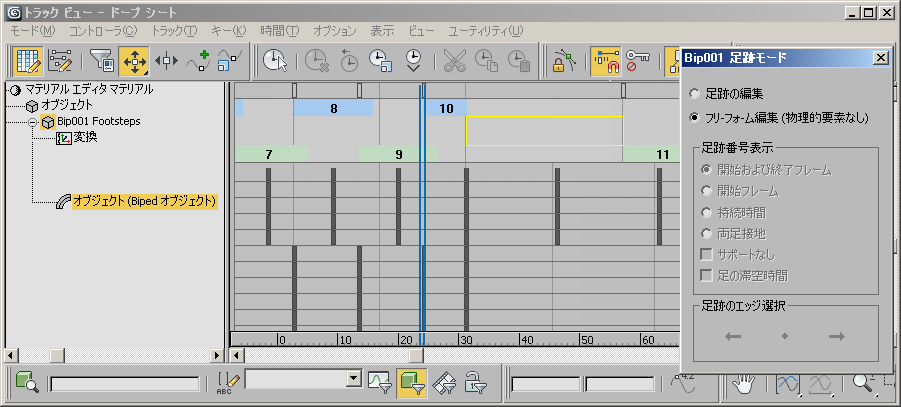

トラック ビューには、各滞空時間を表す空の黄色いボックスが表示されます。
ただし、フリーフォームの期間を除きます。フリーフォーム時の垂直方向のダイナミックが存在せず、次の滞空時間に垂直方向のダイナミックに戻ります。
フリーフォーム期間の作成後に足跡のタイミングを編集するには、[足跡モード](Footstep Mode)ダイアログ ボックスの[足跡の編集](Edit Footsteps)オプションを選択する必要があります。
