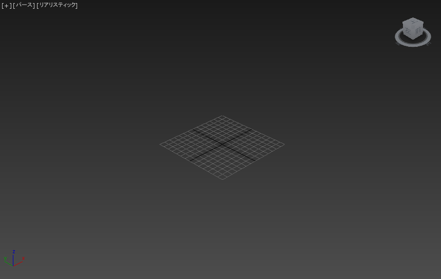

  1. 3ds Max を起動またはリセットし、グリッドが相対的に小さくなるようにパース ビューポートのズームを縮小します。
    既定のサイズでは、Populate のフローは比較的大きめです。

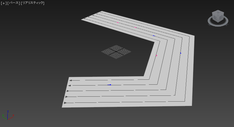

    [フローを作成](Create Flow)では、Populate の人の歩道を作成できます。
  3. ビューポート内をクリックして歩道を開始し、マウスを動かしてもう一度クリックして最初のセグメントを完成させます。更にマウスを動かしてクリックし、必要な数の接続セグメントを作成します。終了するには、ビューポート内で右クリックします。
    フローを作成するプロセスは、ライン スプラインを作成するプロセスに似ています。
    注: フローのラインは通行人が往来する道を示し、赤と青のマークは女性および男性の始点と歩行方向をそれぞれ示します。各ラインの終端の矢印は歩行の方向も示します。
    ラインが表示されない場合は、フローに問題があります。これは、通常、隣接するセグメント間の角度が小さすぎることが原因です。この場合は元に戻し([Ctrl]+[Z])、セグメント間の角度を大きくして新しいフローを作成します。

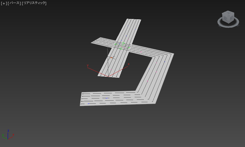

    次に、個別のフロー間に交差を追加します。
  4. 次の図に示すように、既存のフロー セグメントの中心付近で既存のフローと交差する、新しい個別の 1 セグメント フローを追加します。
    交差は各セグメントの終端を示すフロー ポイントからの最小距離である必要があります。
    緑の交差した矢印のペアが自動的に交点に表示されます。これはその場所でフローの方向を変更できることを示します。
